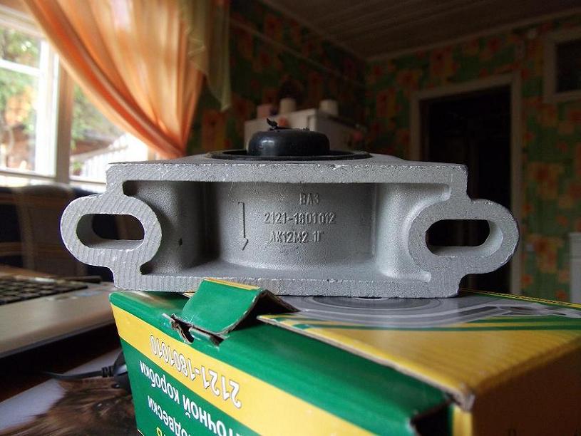

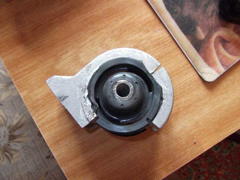

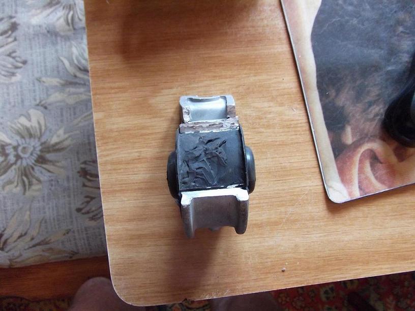

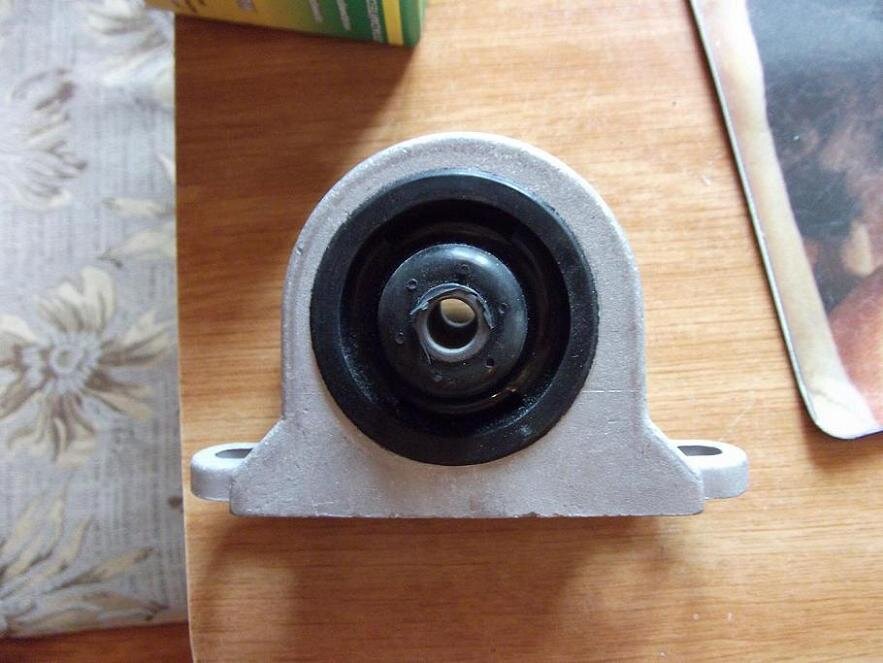

slake@altai Опубликовано 24 мая, 2012 Жалоба Опубликовано 24 мая, 2012 (изменено) Используем опыт ошибок других, купил я себе балаковские подушки, поехал домой менять. сразу не обратил внимания да и не знал что они тоже разные. На коробочке на фото одно, а в самой коробочки другое. Вот что в самой коробочке было - Разница сразу видна, она цельнолитая. Вот что дала выпрессовка - Вид сбоку Как говорил Семён Семёныч будем искать. Изменено 24 мая, 2012 пользователем slake@altai Цитата
Shadow from St.Peterburg Опубликовано 24 мая, 2012 Жалоба Опубликовано 24 мая, 2012 @slake@altai, бери Балаклаво и не будет проблем. Цитата
slake@altai Опубликовано 24 мая, 2012 Жалоба Опубликовано 24 мая, 2012 (изменено) Внимательнее при покупке. Изменено 24 мая, 2012 пользователем slake@altai Цитата
Shadow from St.Peterburg Опубликовано 24 мая, 2012 Жалоба Опубликовано 24 мая, 2012 странно. Не похожи. У нормальных на кронштейне будет отлит номер запчасти. Цитата
slake@altai Опубликовано 24 мая, 2012 Жалоба Опубликовано 24 мая, 2012 Номер есть, это видать другая более дешёвая модификация, хотя ценник на неё у нас 320р. а те про которые говорил "Каторга" постами выше с много букавок - 180 р. Цитата

Shadow from St.Peterburg Опубликовано 24 мая, 2012 Жалоба Опубликовано 24 мая, 2012 @slake@altai, неее, должны быть на боковине кронштейна. Цитата

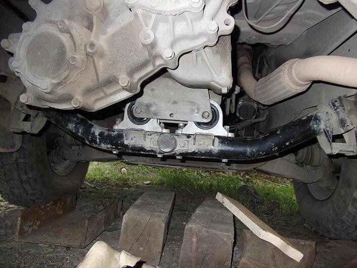

slake@altai Опубликовано 24 мая, 2012 Жалоба Опубликовано 24 мая, 2012 (изменено) Выпрессовывать, запрессовывать, а что если сделать так, кто что на это скажет. Сверлим две дырки под болты, стягиваем, труба толстостенная ей ничего не доспеется, кронштейн стоит по середине, как и надо, и все. При желании можно вставить вставыш внутрь трубы под болт, что б трубу сильно не "тянуло". Изменено 24 мая, 2012 пользователем slake@altai Цитата
slake@altai Опубликовано 24 мая, 2012 Жалоба Опубликовано 24 мая, 2012 Вот что получилось. Поперечная балка АКПП такая что одного отечеств. сверла хватило на одну подушку т.е. 4 отверст. На кронштейнах подушек есть стрелочка, установил ей вперёд. За одно и резинки на балке проверил, смазал на всякий силиконовой смазкой. Цитата
Ром@нУс Опубликовано 24 мая, 2012 Жалоба Опубликовано 24 мая, 2012 slake@altai Отпишись пожалуйста после испытаний , что получилось, как очучения. По фоткам кажется что у нивских обойма по толще? Цитата
slake@altai Опубликовано 24 мая, 2012 Жалоба Опубликовано 24 мая, 2012 Пока проехал мало но на первый "взгляд" ощущения что нивавские чуток пожоще, при том что, родные были на грани разрыва, т.е. никакие. По размерам почти одинаковые на фото в сравнении видно (родной vs нивавского). Разбивал на первом распиленную в трех местах обойму кувалдочкой - крепкая, типа пытался выпрессовать. Единственное что родные по креплениям стоят перпендикулярно, а эти парралельно, но если будет "ломать" то можно сварить и перпендикулярные крепления. А так время покажет. Цитата
vol Опубликовано 25 мая, 2012 Жалоба Опубликовано 25 мая, 2012 Какой-то сомнительный вариант со сверлением балки (прочности ей это не добавляет) . Установка опор поперек движению тоже вызывает сомнение: как-бы у них люминевые ухи не по отрывало при перемещении коробки взад/вперед... Время покажет, однако)) Цитата
nomad-0805 Опубликовано 25 мая, 2012 Жалоба Опубликовано 25 мая, 2012 молодца!!!! ни чо этой конструкции не будет!!!там нет великих нагрузок!!!! Цитата
ГАНС Опубликовано 25 мая, 2012 Жалоба Опубликовано 25 мая, 2012 молодца!!!! ни чо этой конструкции не будет!!!там нет великих нагрузок!!!! Согласен, а освободившиеся ухи от родных падушек можно использоавть для крепежа защиты КПП! Цитата
slake@altai Опубликовано 25 мая, 2012 Жалоба Опубликовано 25 мая, 2012 У меня защита картера - моста металл 4-ка, планирую колхозить отдельную балку под защиту коробки в "ансамбле" с силовыми порогами. Насчет великих нагрузок согласен, они минимальные, в основном её трясет из стороны в сторону на кочках, как писал первый кронштейн долбил кувалдочкой в принципе крепкие. Но как говориться с дури можно и . . . Цитата
