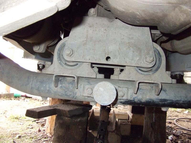

У меня после установки нивовских подушек начала стучать балка по ланжерону, так как резинки там уже в ноль убитые ,сегодня полез их менять, а болты приржавели и не откручиваются, при попытке приложить большее усилие один болт отломался, теперь не знаю как быть, остальные три болта мне кажется так же отломаются. Кто сталкивался с данной проблемой и какие есть способы вывернуть остатки болта???

@efrem27, Судя по фото обламилась сама шляпка болта тобишь есть возможность еще за нее ухватиться пробуй остальные выкручивать а потом к обломышу либо подвари болт чтоб можно было вывернуть ну и сам болт прогрей хорошо до красна горелкой смотриш и сорвешь ну и как остынет после прокаливания пролей WD-40
Газовым ключом - еденичкой, если остальные открутишь. Резинки там отформованные, я хотел их на что то из автопрома поменять ан нет не вышло, я это к тому что если горелкой греть. Я себе снизу под болт ещё одну с уаз-а подложил.

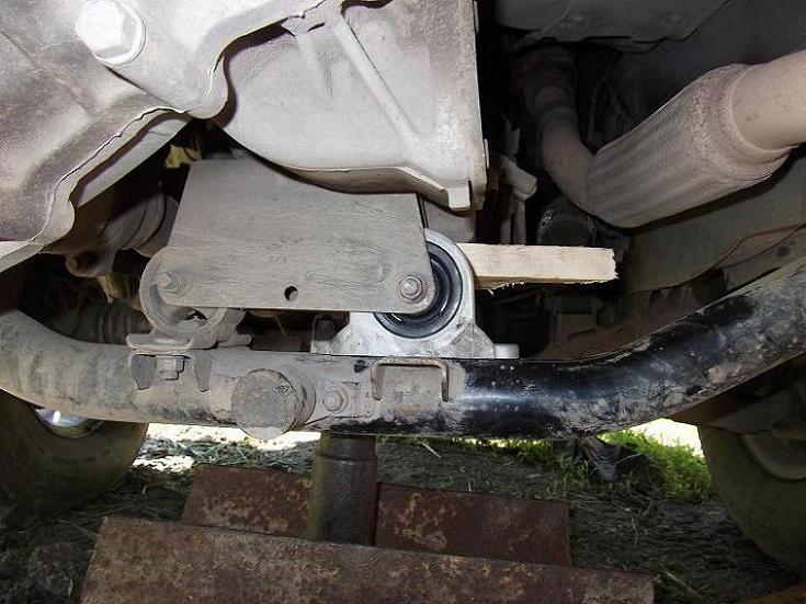

post-11354-0-69450300-1337847687_thumb.jpgВыпрессовывать, запрессовывать, а что если сделать так, кто что на это скажет.
Прошло больше года эксплуатации -
