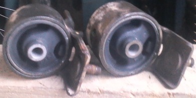

Приехали мне вышеупомянутые новые сайлентблоки VTR. Получил, пошёл устанавливать.
Открутил шесть гаек, поддомкратил коробку со стороны раздатки, вытащил болты и снял опоры. Состояние удручающее:post-7679-0-39253600-1400851426_thumb.jpg

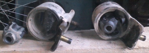

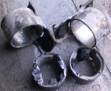

При помощи ножовки, зубила, молотка и соседа по гаражу делаем так:
Достаём из пакетика новый сайлентблок. Вот он красавец:
Прдепреждаю тех, кто считает себя самым хитрожопым (как я), забить новые сайлентблоки в опоры при помощи молотка не получится. Максимум до половины:
На следующий день еду на СТО, там за 200 рублей оба сайлентблока запрессовывают прессом (10 минут работы). Результат:

@Sireg@, за 4 года дважды менял опоры, оба раза садил молотком :-) надо только мылом помазать обойму и от грязи очистить...
@Shadow from Omsk, да я как бы тоже не шилом по утрам бреюсь. От грязи очистил и дорогущим салидолом помазал, но этот вэ-тэ-эровский сайлентблок не захотел дальше середины залазить.
@GSN, вы наверное про жигулёвские говорите... У нас сейчас речь идёт о VTR MI1803R.
Перед запрессовкой померил диаметры штангенциркулем. У обоймы внутренний диаметр около 60,4 мм, а у VTR MI1803R внешний диаметр 60,9 мм. Думал вообще не залезет... Залез... Два раза...
Конечно про нивовские. Резанул болгарином по силумину в двух местах, сайлент и вывалился. Запресовывал молотком через трубу подходящую по внешнему диаметру. К стати, там помоему на конус посадочное место, хотя могу и ошибаться, давно это было.
