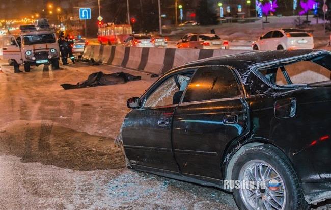

gruskov Опубликовано 2 сентября, 2015 Жалоба Опубликовано 2 сентября, 2015 (изменено) опять в одну кучу-люди, кони, я говорю не путать замену ржавых элементов и самобеглые коляски, сделанные не пойми как и не пойми где, как и в случае с распилами, в этом году у нас в крае три аварии были, когда машины просто рвало на части по сварке даже при не значительных ударах. Что касаемо волков боятся, если вы не дорожите своей жизнью и жизнью ваших пассажиров то это ваша головная боль, тока когда не дай бог -ДТП, чтобы невинных не прихватили..... Изменено 2 сентября, 2015 пользователем gruskov Цитата
dragon Опубликовано 2 сентября, 2015 Жалоба Опубликовано 2 сентября, 2015 (изменено) когда машины просто рвало на части по сварке даже при не значительных ударах. Слабо себе это представляю. Как гнилушки рассыпаются видел, а как машина по сварке нет. Пол Москвы (сейчас конечно сильно меньше) но всё же ездит на машинах франкенштейнах, собранных из металлолома в США и Литве. У меня самого была несчастливая БМВ, в которую 2 раза на светофоре в задницу влетали , причем очень не хило, метал сжимало в конкретную гармонь и рвало, что на жестянные работы ехать смысла не было. Первый раз переварили от донора жопу (при вскрытии обнаружены детали донора - машина уже была не целка). Второй раз влетела бетономешалка (типа тормоза отказали) протащила 8 метров. Отрезал я на разборке четвертинку и вварил себе. К слову сказать автопроизводитель кузов собирает на точечной сварке, при ремонте как правило и точек больше и внахлест заплатки ставят. Я все швы так вообще ещё латунью залил (в оригинале только в районе багажника производитель так заморачивался) Эта БМВ и сейчас как новая (основные силовые элементы заменили с гнилья на донорские) катается где-то в Мордовии, хотя 1988 года. Изменено 2 сентября, 2015 пользователем dragon Цитата
gruskov Опубликовано 2 сентября, 2015 Жалоба Опубликовано 2 сентября, 2015 на вскидку http://rusdtp.ru/36244-troe-18-letnih-parney-razbilis-v-dtp-v-krasnoyarske.html Цитата
dragon Опубликовано 2 сентября, 2015 Жалоба Опубликовано 2 сентября, 2015 Значит у вас не умеют варить распилы Цитата
Vietnames Опубликовано 2 сентября, 2015 Жалоба Опубликовано 2 сентября, 2015 А давайте еще я выложу фоток, как рвет на части годовалые жигули Уж эти точно не франкенштейны. "Не болтайте ерундой". Если варить нормально, не за полчаса всю машину, то порвать по сварному шву что-либо будет практически невозможно. Скорее рядом порвет метал. В советские времена в Москве абсолютное большинство машин было проварено. Не из-за ДТП. Банально сгнивали. До дыр. Пороги менялись "на ура". И где тысячи "сложившихся" машин? 1 Цитата

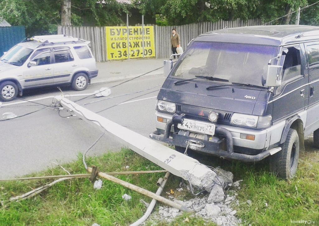

Denzo Опубликовано 5 сентября, 2015 Жалоба Опубликовано 5 сентября, 2015 http://www.komcity.ru/news/?id=20706 Цитата
