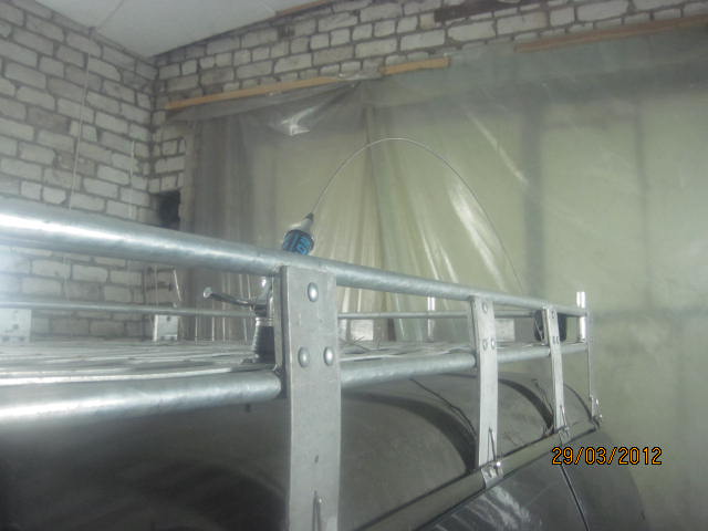

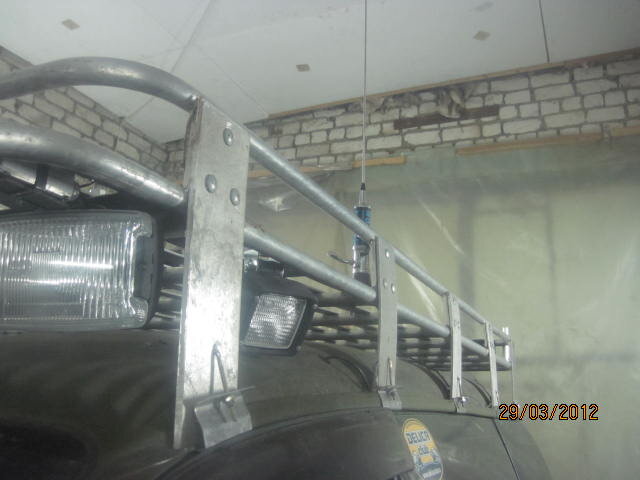

s300s300 Опубликовано 29 марта, 2012 Жалоба Опубликовано 29 марта, 2012 (изменено) Если по городу ездить то круто конечно (я про ролик с ютуба) у меня лично вся ета система оторвалалась бы в первом же лесу вместе с вертушкой на шноркиле,пришел к выводу тут самое надежное место.багажник только не знаю если ли у автора. и в сложенном состоянии,только термоусадку говорят надо плохо когда она на корпус замыкает. . Изменено 29 марта, 2012 пользователем s300s300 Цитата
s300s300 Опубликовано 29 марта, 2012 Жалоба Опубликовано 29 марта, 2012 (изменено) .Блин не грузиться о одном три штуки. Изменено 29 марта, 2012 пользователем s300s300 Цитата
Vietnames Опубликовано 29 марта, 2012 Жалоба Опубликовано 29 марта, 2012 У меня аналогично стоит. Главное - катушку закрыть, чтоб в нее ветки не прилетали. Если выше катушки упираются, то чаще всего штырь прогибается и ничо не ломается А если в саму катушку веточка сантиметров 10 в диаметре упрется, то все - кирдык антенне. Но у меня еще и разнос антенн сделан. Чем дальше они друг от друга стоят, тем лучше. Поэтому 3 штуки разнес как кабеля хватило Вот хочу 4-ю воткнуть Нашел себе прикольную, длина почти 3 метра. Даже не спрашивайте от чего Гнется хорошо Цитата
Девяткин Опубликовано 29 марта, 2012 Жалоба Опубликовано 29 марта, 2012 @Vietnames, нипонял что то у тебя для одной рации на машине 3 антены??? А зачем это? объясни мож тоже надо так же сделать Цитата
Vietnames Опубликовано 29 марта, 2012 Жалоба Опубликовано 29 марта, 2012 Не, у меня раций много Разные службы сидят не только на разных частотах, но и в разных диапазонах. Одной рацией всех не накроешь. И если одну рацию ставить на прослушку нескольких каналов (два или сканер по банку), то пока один канал занят, остальные не слышно. А иногда надо слышать одновременно 2-3 частоты. На ралли покрупнее это частота старт-финиш, частота организатора и собственно наш канал безопасности. Иногда еще полезно слушать частоту фотографов, если такая случится. В результате информация о проишествии на трассе вылавливается на 1-2 минуты раньше, чем она поступит к нам, пройдя круг почета по инстанциям. На покатушках одновременно слушаю канал колонны (обычно СиБи), свою локальную семейную (LPD), иногда до кучи служебку, если знаю частоту и что там не глухо. Это все разные рации. Две стационарно, еще две подключаются к установленым антеннам через переходники временно. ЗЫ. На "Формуле-1 у Кремля" мне выдали 2 рации и еще 2 у нас было. Вот я вешался Особенно когда всем одновременно захотелось проверить связь И на каждой у меня был уникальный позывной И по всем радиообмен без перерывов. В результате такой концентрации связь глючило жуть как Цитата
