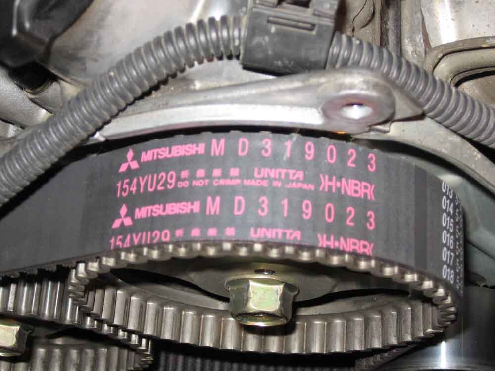

Andrew28 Опубликовано 23 марта, 2006 Жалоба Опубликовано 23 марта, 2006 Как это делается: В магазине ( нормальном), есть (обязаны быть) программы по каталожным номерам. Забиваются данные авто и по номеру дают тебе ремень. Ну типа того. Сам номера не помню. можешь выйти на экзист ру, там хорошая база. Удачи. Как вариант: скинь одну крышку , проворачивай вручную движку и при обнаружении надписи на старом ремне запиши на бумажку. Пример ( это 4G93 GDI). Цитата

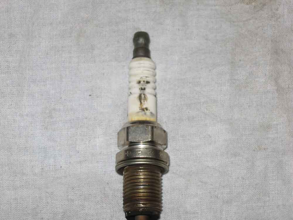

1984 Опубликовано 28 марта, 2006 Жалоба Опубликовано 28 марта, 2006 Привет всем Я так рад что нашел ВАш, а теперь и наш форум А теперь о болячке - троит движка, все вроде поменял (холостого хода, положения дроссельной, 3 штуки температурных), а проблема осталась, иногда машина идет тупо, хоть стреляйся, практически уже 3500 оборотов, а четвертая не включается. Машина бодрая, нравится, но уже начинает доставать, и еще расход заоблачный более 22 литров Прошу помочь У меня у самого бензиновая делика,и примерно такая проблема была...Машина не ехала,жрала как потерпевшая,дергалась,тягло пропало вообще,и все решило это только тогда,когда я поменял свечи,сделай тоже и ты и не слушай советы про тесты всякие. :D Цитата
Alexashka Опубликовано 28 марта, 2006 Жалоба Опубликовано 28 марта, 2006 У меня у самого бензиновая делика,и примерно такая проблема была...Машина не ехала,жрала как потерпевшая,дергалась,тягло пропало вообще,и все решило это только тогда,когда я поменял свечи,сделай тоже и ты и не слушай советы про тесты всякие. :D Согласен про свечи! Хочу добавить, что в данном случае необходимо проверить провода высоковольтные. К примеру месяц назад я получаю свою красавицу с Японии. Радостно, но из сетки ее приходится тянуть на буксире. Не хотела заводиться. Машину я забрал с СВХ и добравшись до электрика стали лечить, в итоге: замена топливного фильтра - он был забит всем тем что в баке на дне было. замена свечей - залито было все замена стартера - ему сожгли якорь где то на дальнем востоке или на осторовах замена, что особенно важно, высоковольного провода и лечение другого. Возможно, машина завелась бы после замены стартера, но когда меняешь свечи - обязательно проверь провода! Проблема с проводами или их катушками - повышенный расход бензы и странное ощущение, что ты едешь в общественном транспорте. Удачи! =) Цитата

1984 Опубликовано 1 апреля, 2006 Жалоба Опубликовано 1 апреля, 2006 по поводу свечей и тем более проводов. при таких наскальных рисунках. обратите внимание на уплотнение в/ вольтных проводов. и свечек. да,свечки там утоплины ого го как,я когда менял,чуть не охренел...Так ты поменял свечи??? Цитата
Aseke Опубликовано 3 апреля, 2006 Автор Жалоба Опубликовано 3 апреля, 2006 да,свечки там утоплины ого го как,я когда менял,чуть не охренел...Так ты поменял свечи??? Привет, извините что долго молчал, был в командировке Насчет свечей, их менял уже два раза, провода один раз, Если честная компания настаивает, поменяю все это барахло в третий раз, буду надеяться на успех моего безнадежного дела Цитата
