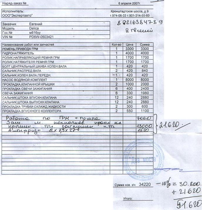

DIESEL KILLER Опубликовано 12 июня, 2007 Жалоба Поделиться Опубликовано 12 июня, 2007 Когда мне сделали всё ТО и выкатили счёт, то я сначала негодовал. Думал вот козлы... какие то прокладки свечных колодцев поменяли, счёт нехилый за них. А я про такие и не слышал. Ну это хрен сними, ну вот за болт шкива 600 руб - это был предел моему терпению, тем белее мой болт был не сломан. Короче я решил не молчать и выяснить за что же я всётаки плачу такие деньги. Мне популярно всё разъяснили со ссылками в литературе по проффесианальному ременту двигателей Митцу. Вернули старый болт (кстати из мусорки). Вобщем это такие же расходники как и свечи, только меняются реже. Я "фома не верующая" всё равно потом заехал на СТО автосалона Митцу, и задал тото же вопрос их специалистам. Ответ был таким же. Менять однозначно. Цитата Ссылка на комментарий Поделиться на другие сайты Поделиться
polkan Опубликовано 12 июня, 2007 Жалоба Поделиться Опубликовано 12 июня, 2007 Когда мне сделали всё ТО и выкатили счёт, то я сначала негодовал. Думал вот козлы... какие то прокладки свечных колодцев поменяли, счёт нехилый за них. А я про такие и не слышал. Ну это хрен сними, ну вот за болт шкива 600 руб - это был предел моему терпению, тем белее мой болт был не сломан.Короче я решил не молчать и выяснить за что же я всётаки плачу такие деньги. Мне популярно всё разъяснили со ссылками в литературе по проффесианальному ременту двигателей Митцу. Вернули старый болт (кстати из мусорки). Вобщем это такие же расходники как и свечи, только меняются реже. Я "фома не верующая" всё равно потом заехал на СТО автосалона Митцу, и задал тото же вопрос их специалистам. Ответ был таким же. Менять однозначно. а моешь тута выложить перечень ТО? народу думаю будет дико интересно ЧТО ЖЕ все таки необходимо смотреть-менять-ремонтировать, а то ведь не во всех регионах счастье такое есть "Грамотный сервис по ММС-Делика" Я живу в столице республики, однако тут нет такого сервиса, есть куча универсальных и даже специализированные по пыжикам, но когда я пытаюсь их озадачить простыми вопросами, типа "А сколько у вас стоит замена свечей на 6g72 в делике?", то получаю "чесание репы" и вялые отмазки типа "ну... может быть 2 цены пыжа, а может больше...", и в паре мест пришлось услышать в финале "а вообще! разве в делику ставят 6g72?!", сейчас пытаюсь отловить на улице одну делику которую увидел выезжающей с "замены жидкостей", хотца узнать что ему меняли и его комментарии по этому поводу, так как сам в этой будке спросил за замену ОЖ и понял, что там абсолютно незнакомы с булкой и собираются на моей тренироваться(!). Замену АТФ кстати летом тоже собираюсь делать сам (от греха), и чтоб потом ругать только свои "крывые руки" Цитата Ссылка на комментарий Поделиться на другие сайты Поделиться
Alf Опубликовано 13 июня, 2007 Жалоба Поделиться Опубликовано 13 июня, 2007 Ну это хрен сними, ну вот за болт шкива 600 руб - это был предел моему терпению, тем белее мой болт был не сломан. с меня за болт запросили 18 уев, за шайбу 27 уев + шкив 260 у.е+шестерня 74 уев+работа 100 у.е=479 уев я плакаль Цитата Ссылка на комментарий Поделиться на другие сайты Поделиться
beerman Опубликовано 13 июня, 2007 Жалоба Поделиться Опубликовано 13 июня, 2007 а моешь тута выложить перечень ТО? народу думаю будет дико интересно ЧТО ЖЕ все таки необходимо смотреть-менять-ремонтировать, а то ведь не во всех регионах счастье такое есть "Грамотный сервис по ММС-Делика" вот тут можешь глянуть основное Цитата Ссылка на комментарий Поделиться на другие сайты Поделиться
polkan Опубликовано 14 июня, 2007 Жалоба Поделиться Опубликовано 14 июня, 2007 вот тут можешь глянуть основное это я видел... я имел ввиду сравнить это и то что выкатили сервисмены DIESEL KILLERу Цитата Ссылка на комментарий Поделиться на другие сайты Поделиться
DIESEL KILLER Опубликовано 15 июня, 2007 Жалоба Поделиться Опубликовано 15 июня, 2007 Главная бумажка с ценами в машине. Завтра буду машину брать и отсканирую. Кстати в этом перечне ТО нет в списке натяжителя и роликов ремня ГРМ.Ну и болта шкива-соответственно. Про замену свечей я тоже интересовался (в смысле цены). сначала начальник ответил, что очень сложно всё здесь поэтому 2 цены Паджеро, а потом подозвал того слесаря который мой двигатель перебирал и задал ему тот же вопрос при мне. Слесарь оказался с хорошими руками, но тормоз и ответил : да просто всё, так же как и в Пыже. Зря он его подзывал. Цитата Ссылка на комментарий Поделиться на другие сайты Поделиться
DIESEL KILLER Опубликовано 16 июня, 2007 Жалоба Поделиться Опубликовано 16 июня, 2007 Чего то я цену болта выше не правильно указал. Извиняйте за путаницу. Детали все фирменные. Что касается свечей, то они отговорили меня ставить ИРИДИЕВЫЕ или ПЛАТИНОВЫЕ свечи. Сказали: ты и так на хорошую сумму у нас обслужился, за что спосибо. А свечи по нашему опыту ходят примерно одинаково. Т.е. они не сгорают, а их прошивает из за нагара. А нагар этот токопроводный - из за нашего бензина. Пробывали чистить прошитые Платиновые свечи в пескоструе, эффект улучшуния примерно на 1-2 тыс. км. Ну собственно вот: Интересно ваше мнение. Цитата Ссылка на комментарий Поделиться на другие сайты Поделиться

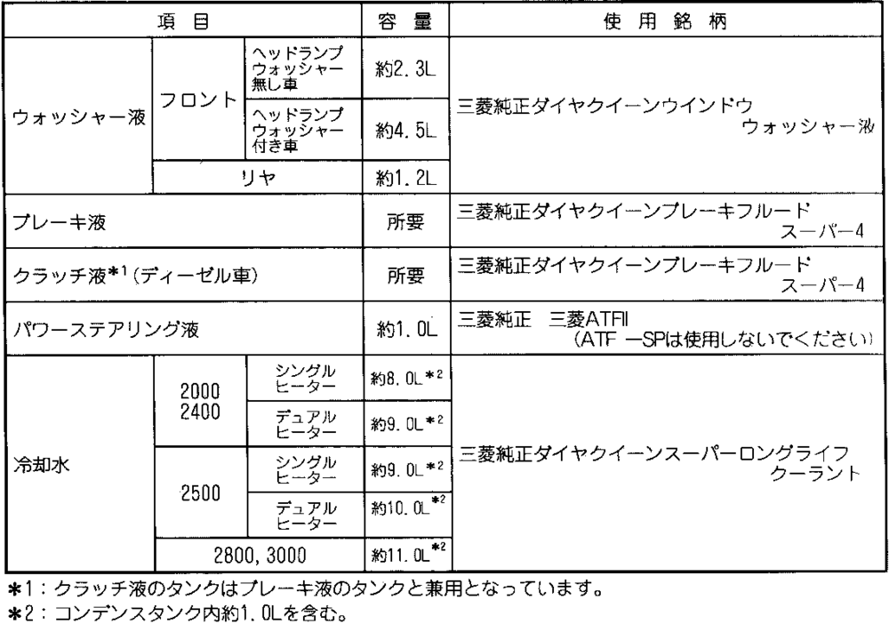

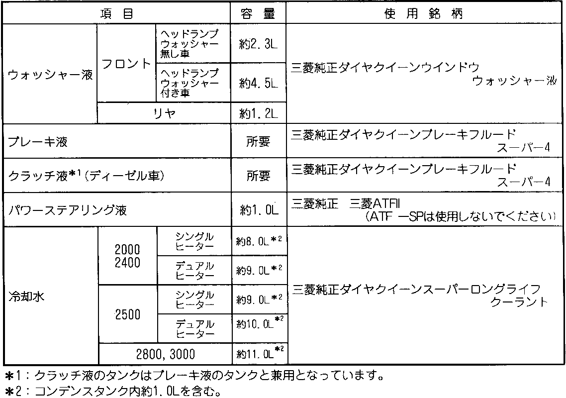

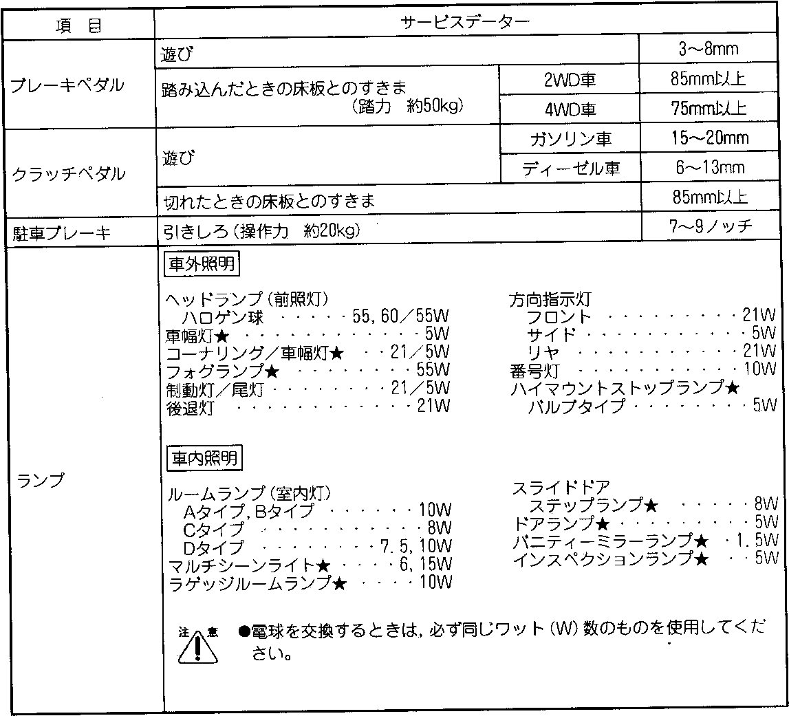

polkan Опубликовано 20 июня, 2007 Жалоба Поделиться Опубликовано 20 июня, 2007 Вот выкладываю сканы таблиц из яповской книги... могет кому и помогет и продолжение Цитата Ссылка на комментарий Поделиться на другие сайты Поделиться
