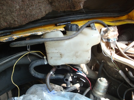

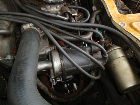

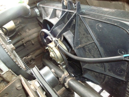

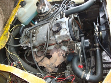

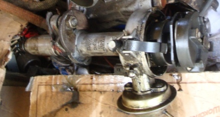

vovas767 Опубликовано 23 января, 2010 Автор Жалоба Опубликовано 23 января, 2010 Как отличаются по напряжениям и цоколевкам электронные регуляторы напряжения серии Я112А, Б, Б1, В и т.д.? Я112-А1(-А2) напряжение стабилизации 13.5-14.8, при: токах нагрузки генератора 5-24 А (5-32), оборотах вала генератора 2500-7000 rpm (3000-10000), температуре -25..+70 град. Я112-В1(-В2) напряжение стабилизации 13.9-14.3, при: токе нагрузки генератора 16 А, оборотах вала генератора 4000 rpm, температуре +25 град., в других диапазонах не регламентируется. Последняя цифра (1 или 2) - определяет ток возбуждения 5 А или 3.3 А соответственно. Подключение: "Б" - к + аккумулятора через замок зажигания (15), на Я112-А - отсутствует; "В" - к обмотке возбуждения, подключенной к +; "Ш" - к обмотке возбуждения - свободный конец; "-" - корпус генератора. Генератор УАЗ ГАЗ 3741 Вот здесь надо отрезать а инече не даст шуп поставить.Крепежка обыкновенный уголок!Я112 питаю через реле универсальное можно 4 можно 5 контактоное + на 112 лучче брать прям с акума! вот так стоит на движке!(в низу шпилька на 8 ,генератор крепиться на 1 ухе ) Тут настала так сказать реоркарнация движка,расточено колено коренные до 1.00(850р)шатунные 0.75(600р)пракладка между блоком 550р,клапанной крышки 300р сальники еще гдето на 2000р,4 паршня от 2108 (82.4)850р кольца 82.4 470р токарные работы и фрезерные 100р за поршень масло зик 4л 750р диск сцепления от 2106))) Зажигание в сборе от 2107 с холлом: Радиатор от 2115: Крепление и датчик температуры: Бачок установил Трамблер: Цитата
