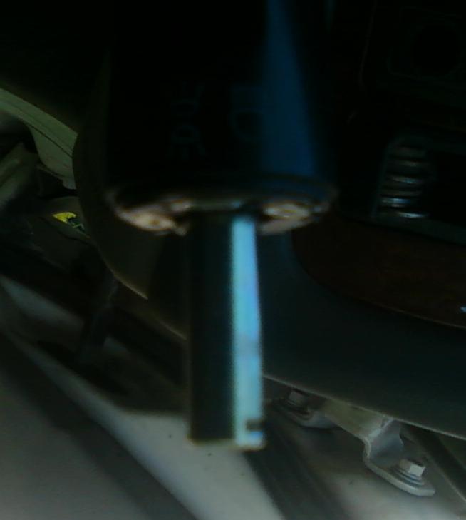

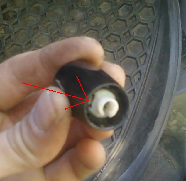

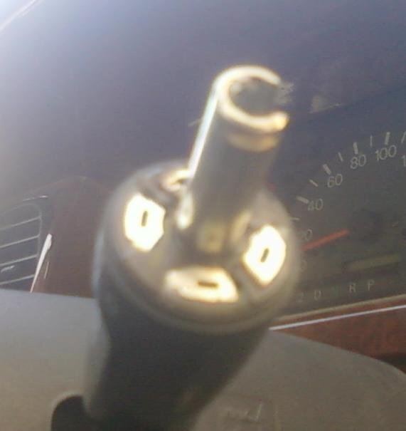

Romdi4 Опубликовано 11 июля, 2011 Жалоба Опубликовано 11 июля, 2011 (изменено) Переключатель еле разобрал: усики,прорезь под ус, остаток. Места там мало чтоб до усов добраться, я их все раздолбал в итоге и собрал все назад на суперклей. Кто провода менять будет - толстые не берите тк не влезут в отверстие в ручке переключателя. Изменено 11 июля, 2011 пользователем Romdi4 Цитата
