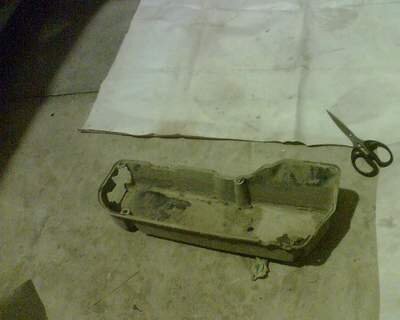

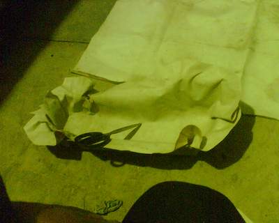

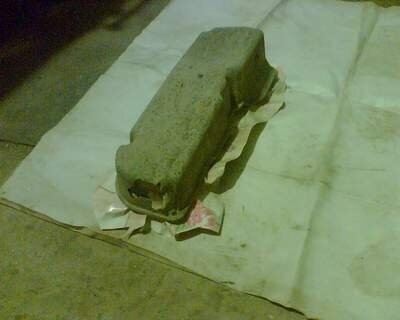

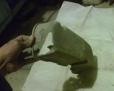

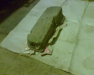

polkan Опубликовано 29 декабря, 2008 Жалоба Опубликовано 29 декабря, 2008 Заметил что у меня задняя печка плохо дует. Когда полез выяснять, оказалось, что пробит защитный кожух печки... ехать надо завтра, клеев нет, куска пластика для заплаты тоже нет, вечер (магазины не работают)... думал "все, приехал, счас пассажиров морозить". Однако, покурив, сообразил экпресс-метод временной починки: Что увидел Взял клеенку обычную и заложил внутрь кожуха с запасом (чтоб торчала по краям) И поставил кожух на место. Клеенка зажалась краями кожуха и закрепилась винтами родными. Нюанс: чтобы ровнее установить, пришлось оотрезать край пленки в месте подвода шлангов печки (упирались) ЗЫ сотовый нокиа - это сотовый а не фотоаппарат снимки хероватые Цитата
