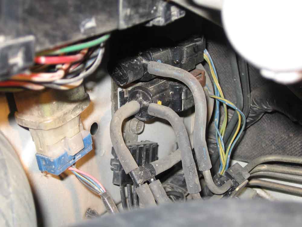

Андрей. К Опубликовано 10 марта, 2006 Жалоба Поделиться Опубликовано 10 марта, 2006 Подскажите кокого цвета вакумные трубки идут на ОГР, и на передний мост. А то машина конструктор есть сомнения, что перепутали при сборки заранее спосибо. Цитата Ссылка на комментарий Поделиться на другие сайты Поделиться
Andrew28 Опубликовано 12 марта, 2006 Жалоба Поделиться Опубликовано 12 марта, 2006 Переднего моста вакуумные порты находятся на правом брызговике под капотом. С мех ТНВД обычно путают трубки на вак порту включения повышения оборотов при работе кондея. Посмотри там. Порты передка. Цитата Ссылка на комментарий Поделиться на другие сайты Поделиться
Андрей. К Опубликовано 12 марта, 2006 Автор Жалоба Поделиться Опубликовано 12 марта, 2006 Большое спосибо вроде разобрался. Мне подсказали что каждая трубка маркированая по цвету со своим датчиком . А уменя было всё перепутано . У кого машина типа конструктор или в авто сервесе перепутали проверти трубки. Цитата Ссылка на комментарий Поделиться на другие сайты Поделиться
sonnyser Опубликовано 13 марта, 2006 Жалоба Поделиться Опубликовано 13 марта, 2006 Большое спосибо вроде разобрался. Мне подсказали что каждая трубка маркированая по цвету со своим датчиком . А уменя было всё перепутано . У кого машина типа конструктор или в авто сервесе перепутали проверти трубки. Какие симптомы???? Цитата Ссылка на комментарий Поделиться на другие сайты Поделиться
Андрей. К Опубликовано 14 марта, 2006 Автор Жалоба Поделиться Опубликовано 14 марта, 2006 Какие симптомы???? Вроде из за этих вакумных трубок неработает блокировка переднего моста . Цитата Ссылка на комментарий Поделиться на другие сайты Поделиться
