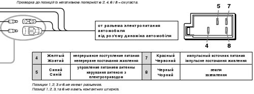

vol Опубликовано 8 января, 2009 Жалоба Поделиться Опубликовано 8 января, 2009 Андрейка, так ты пробовал Диммер включать- выключать? Яркость не меняется чтоли? Если ничего не происходит, значит Диммер автоматический на этом аппарате и просто не подключен правильно к разъему автомобиля. Цитата Ссылка на комментарий Поделиться на другие сайты Поделиться
polkan Опубликовано 11 января, 2009 Жалоба Поделиться Опубликовано 11 января, 2009 судя по мануалу, требуется РАЗДЕЛЬНО подключать ноги 4,5 и 7 и будет тибе СЧАСТИЕ! Цитата Ссылка на комментарий Поделиться на другие сайты Поделиться
Андрейка Опубликовано 11 января, 2009 Автор Жалоба Поделиться Опубликовано 11 января, 2009 судя по мануалу, требуется РАЗДЕЛЬНО подключать ноги 4,5 и 7 и будет тибе СЧАСТИЕ! Спасибо за изучение мануала, но это не то. 4 это постоянный плюс а 7 это сигнал от замка зажигание на включение. Это стандарт. И ещё прикольно что есть проводок MUTE то есть приглушение звука для хендсфри а DIMM нет, хотя хендсфри встроенное. Цитата Ссылка на комментарий Поделиться на другие сайты Поделиться
