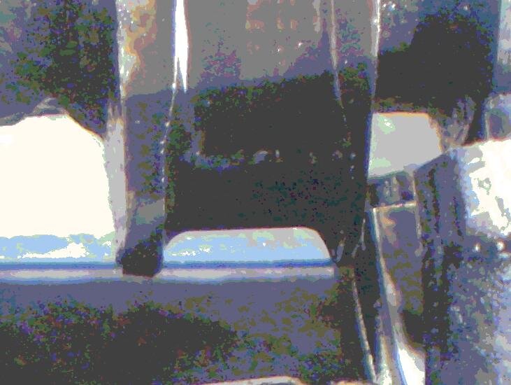

стандартный список для атмосферника: кольца поршневые(см размер, подбирать по образцу или оригинал по вину - их 2 типа, для турбо и атмосферник, но у меня на нетурбированом моторе блок с поршнями и кольцами с турбированного оказался, двигатель не капиталили до меня 100%), вкладыши коленвала коренные+шатунные(см по состоянию и надо знать размер), смотреть на состояние распредвала (у меня была выработка 5мм вместо допустимых 0.5мм-фотка), маслосъемные колпачки -8 шт, сальники коленвала перед+зад, распредвала перед+ полукруглый вкладыш сзади(этот вкладыш часто теряется))), сальники валов баланса- 2 шт лев+прав(ОНИ РАЗНЫЕ), ремни ГРМ(бывает два типа зубьев, подбирать)+балансир, натяжные ролики ГРМ+балансир, прокладка клапанной крышки, прокладка ГБЦ. если снимать/менять помпу- прокладка помпы и резиновое кольцо(в комплектах с новой помпой идут как правило), термостат, если снимать двигатель с машины то потребуются уплотняющие шайбы в месте подсоединения трубок от масляного радиатора(ставил старые на герметик, не текут, но это от неизбежности т к сначала они потекли ручьем, лучше новые) -8шт, хорошо бы поменять подшипник первичного вала кпп(не знаю есть ли у автомата такой) находяшийся в маховике(я не знаю как он называется грамотно, простите) :-), вроде все... ну и фильтра все конешно.
