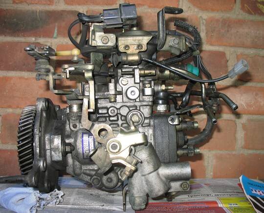

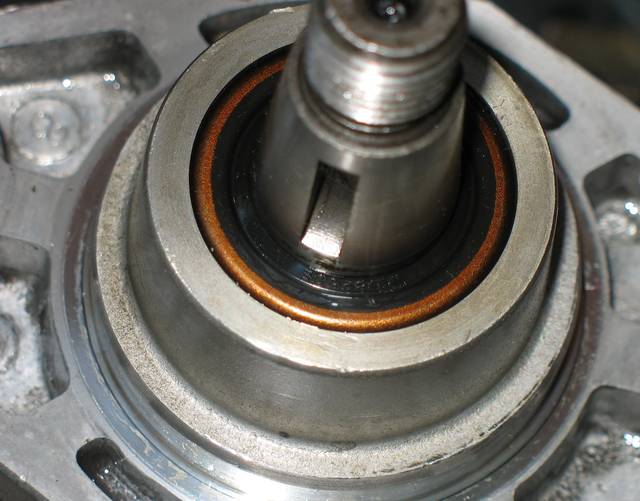

Павел Опубликовано 7 февраля, 2009 Жалоба Опубликовано 7 февраля, 2009 На клапане отсечки я фильтра не видел, хоть он и нарисован в книге. Я, не знаю прокакую сеточку все болтают-хотя в книжке видел=перебрал 2-ТНВД. Искал -расковырял весь, ну нет.Фоток много,самою виновную Цитата
Павел Опубликовано 7 февраля, 2009 Жалоба Опубликовано 7 февраля, 2009 Делают быстро (3-4 часа), качественно (с заменой всех резинок ТНВД и диагностикой на стенде). Что-то не вериться, у меня в 2-3 раза больше и попутно еще фотку Цитата

Павел Опубликовано 10 февраля, 2009 Жалоба Опубликовано 10 февраля, 2009 За базар отвечаю. Может быть в 4 руки и быстрее, а в 2 я имею ввиду только себя, у меня получаеться больше. Просто у меня привычка- если что-то снял надо все выдраить, ну и попутно проверить куда в последующем не залезишь. Цитата

Dmitry Опубликовано 17 февраля, 2009 Жалоба Опубликовано 17 февраля, 2009 Вот на самом деле народ пошел ленивый,прочитай,разжуй, да и + еще и сделай. Ну да ладно. 1. Проверка сальника ТНВД-Заводим, как только движка начинает глохнуть, подкачиваем ручным насосом-обороты выравниваются, значит сальик. 2. Заводим,трогаемся, машинка едет, до тех пор пока не прогрелась. После начинает чихать, кашлять, дымить,коптить-это EGR. 3. На счет остального гриппа пишите, как кашляет, макрота есть, насморк? Форум поможет. DIMA777 Если не лень,скинь в личку или позвони,подъедь коли рядом живешь или так если сальнику ёк по идеии соляра должна в подон бежать или масло в саляру или тут система по другому устроена как то Цитата

Павел Опубликовано 18 февраля, 2009 Жалоба Опубликовано 18 февраля, 2009 так если сальнику ёк по идеии соляра должна в подон бежать или масло в саляру или тут система по другому устроена как то Попробуй слей с бака немного соляры (если черная-идет с обратки=100 пудов сальник). При плохом сальнике ТНВД легче всосать воздух с движки, тем более картерные газы сами давят в ТНВД. Цитата
Павел Опубликовано 18 февраля, 2009 Жалоба Опубликовано 18 февраля, 2009 у тнвд нету поддона =/ просто на дизелях обычно когда сальнику на ТНВД приходит ёк то соляра начинает бежать в двигатель через сальник Все наоборот (картерные газы в ТНВД). Читайте тему Цитата
