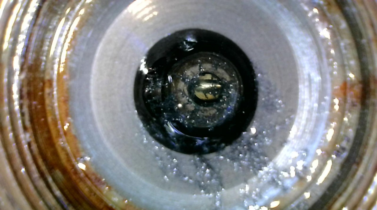

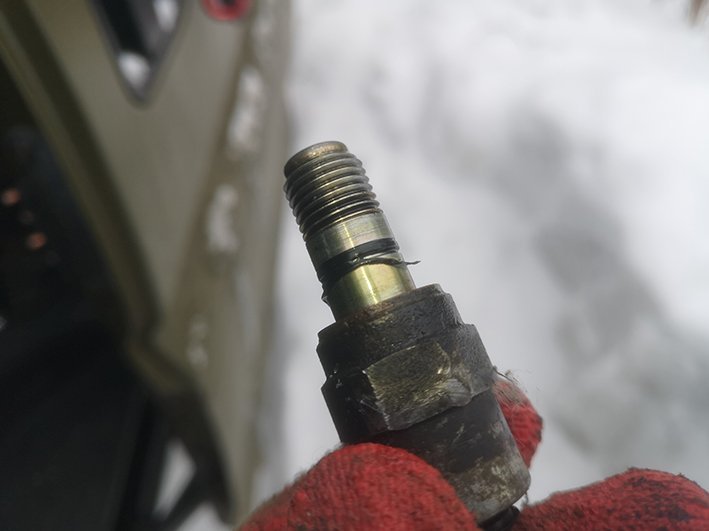

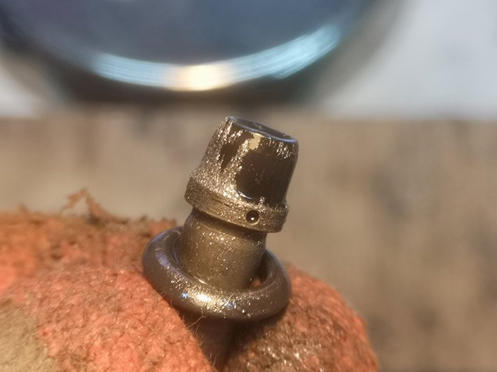

alfpro Опубликовано 14 февраля, 2024 Жалоба Опубликовано 14 февраля, 2024 Парни, приветствую. Стал обладателем Делики 96 г.в, с мотором 4м40, механический ТНВД. Перестала заводится в мороз. Заменил две неработающие свечи накала, завелась с пол оборота. Поработала на холостых примерно 5 минут, начала подтраивать. Я добавил газу и она заглохла. После этого уже неделю не могу завести. Что сделано: 1. Заменил топливный фильтр. Прокачал лягушкой топливо, лягушка становится очень упругой. Не помогло. 2. Снял клапан обратки, было заломано уплотнительное кольцо, поменял колечко, установил. Не помогло. 3. Снял клапан отсечки топлива, думал может там сеточки забита. Сетки там не оказалось, но зато оказалось наличие металической стружки. Сам клапан рабочий, проверил , щёлкает, почистил, установил. Не помогло. Пытаюсь заводить, как будто нет топлива. Даже не пытается схватывать. Снял один трубопровод к первой(ближней) форсунке, покрутил стартером, топливо вообще не идёт. Может кто подскажет, куда дальше? Если совсем уже никак, может есть хорошие спецы в Москве, Подмосковье. Живу на Юго-Востоке, за МКАДом. Цитата

михалыч алт Опубликовано 15 февраля, 2024 Жалоба Опубликовано 15 февраля, 2024 @alfpro При прокрутке стартером двигателя, топливо из открученной трубки форсунки вытекает? Если нет, то ищи причину до ТНВД или в самом ТНВД. Цитата

alfpro Опубликовано 15 февраля, 2024 Жалоба Опубликовано 15 февраля, 2024 И ещё вопрос, должна ли быть сеточка под клапаном отсечки топлива? У меня её не оказалось. Специально внимательно разглядывал через эндоскоп. Цитата
Lekar Опубликовано 15 февраля, 2024 Жалоба Опубликовано 15 февраля, 2024 Сеточка обычно на входе в плунжерную пару стоит, а не под клапаном. Я только один раз сталкивался что под клапаном отсечки стоит и это на ниссане. Цитата
slake@altai Опубликовано 15 февраля, 2024 Жалоба Опубликовано 15 февраля, 2024 В 15.02.2024 в 11:32, alfpro сказал: @михалыч алт я открутил только одну трубку, от первой(ближней к передку) форсунки. При прокрутке стартером топливо не идёт. Показать Значит клапан не даёт. Либо кирдык самому клапану, либо кирдык проводке на него. Себе просто кидал с плюсовой клеммы АКБ на него проводок, и заводил. Была похожая ситуация. Цитата
slake@altai Опубликовано 15 февраля, 2024 Жалоба Опубликовано 15 февраля, 2024 Очень интересно как ты его выкрутил. Гемора с его откручиванием на неснятом ТНВД вагон и маленькая тележка. Цитата
slake@altai Опубликовано 15 февраля, 2024 Жалоба Опубликовано 15 февраля, 2024 Я не даром спросил как ты его выкрутил на неснятом ТНВД, если плюсовой проводок не поможет, выкрути клапан, и убери этот писюнок с пружинкой, который перекрывает топливо. Попробуй запустить. Если запустится, то придётся глушить перекрыв воздух. Я в таких случаях не одеваю интеркулер, и просто ладошкой перекрываю подачу на впуск на двигателе. Глохнет меньше чем за 1 сек. Ладошка ни чего не чует. 1 Цитата
