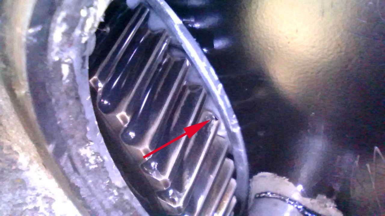

alfpro Опубликовано 25 марта, 2024 Жалоба Опубликовано 25 марта, 2024 Не прошло и года...) ТНВД снял, отдал на дефектовку. Плунжер в клину, ну и соответственно всё что при переборке ТНВД нужно менять - заменилось. В том числе и распылители форсунок. Теперь дальше. Забрал с ремонта, установил ТНВД и форсунки на место, третий день не могу завести двигатель... Метки три раза уже проверял, всё вроде на месте. Проверял ВМТ двумя методами, трубкой с соляркой, вставляя один конец в отверстие свечи накала, другой конец в бутылку с солярой. Второй метод, проверил ВМТ проволочкой, также через отверстие свечи накала. В обоих случаях метки сходятся. Снимал гидроусилитель, смотрел в окошко, скошеный зуб на шестерне ТНВД напротив метки N. Прокачал топливную систему, затянул везде всё что можно, сменил шлангочки топливные на прозрачные. Ноль. Машина просто мёртвая. Даже не хватает. Мысли закончились. Единственное подозрение на воздух: когда качаю ручной помпой на фильтре, иногда появляются еле заметные несколько пузырьков в прозрачной трубке обратки. Но пузырьки очень редко появляются и очень маленькие. В основном идёт чистое топливо. Неужели этого достаточно, чтобы машина вообще не схватывала даже? Я уже не знаю где искать причину. Как будто нет топлива. Хотя когда чуток ослабляю гайки на форсунках и кручу стартером, из под трубок брызжит топливо. Парни, дайте дельный совет. Я уже замахался заряжать аккумулятор и крутить гайки. Цитата

Акакий Опубликовано 27 марта, 2024 Жалоба Опубликовано 27 марта, 2024 В 26.03.2024 в 04:33, alfpro сказал: Снимал гидроусилитель, смотрел в окошко, скошеный зуб на шестерне ТНВД напротив метки N. почему N ,а не Т? смотри страницу 2 Цитата
alfpro Опубликовано 27 марта, 2024 Жалоба Опубликовано 27 марта, 2024 (изменено) @Акакий, изначально метка была выставлена на Т, при установке ТНВД когда насос входит в зацепление с шестерёнкой метка смещается на N, так как шестерня косая. Получается, когда ТНВД уже стоит на своём месте, то метка находится напротив N. Изменено 27 марта, 2024 пользователем alfpro 1 Цитата
