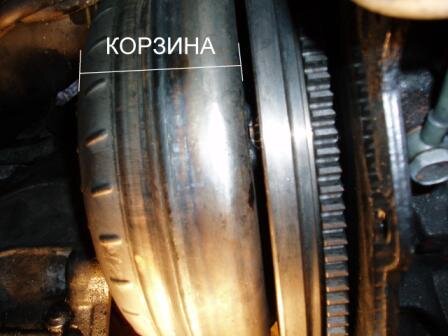

Связался я с заменой заднего сальника (тёк зараза) и уже не рад совсем
С грехом пополам отсоединил двигатель от АКПП и приподнял его
Сразу за маховиком, стоит своеобразная "корзина", которой двигатель входит в коробку, которую я не могу отсоединить, не видно ни крепёжных болтов,
ничего-то другого
Кто-нибудь снимал эту запасть, есть ли у кого опыт?
В мануале по двигателю ни слова, может кто может дать совет?
Заранее огромное спасибо
Пытался найти в поиске, и маховик набирал и замена сальника, но информации нет :search:
На фотографии корзина хорошо видна
С новым годом.Смотри между зубчатым венцом на железе закрываюший муфту есть лючок.Там примерна 6 балтов на 14.Крути по кругу и шюпой рукой.Гидротрансформатор прикручен к маховику отдаш болты доберошся до болтов маховика.
Будеш устанавливать коробку сначала вставь трансформатор или как ты называеш корзина В КАРОБКУи прокрути несколька раз чтоб села на два положения ана кабы должна сесть на место ,вставить надо в муфту и крутить не сильно надавливая после как провалиться один раз покрути ешедолжна еше сесть на второе положение .ЕСЛИ ЭТОГО НЕ ЗДДЕЛАТЬ УМРЕТ МУФТА.
Вячеслав, огромное спасибо
Буду кумекать, что за лючок такой
Если у кого есть, что добавить, то милости прошу
Про совет по постановке трансформатора отдельное спасибо
Проше говоря сматри между муфтой и двигателем стоит пластина заходи прямо спереди и увидеш ее а может просто надо открутить пластину.

В первом же посте два фото, на маховике видна головка болта, ровно посередине кадра - это они и есть.
Только там мотор другой, но это не принципиально.
