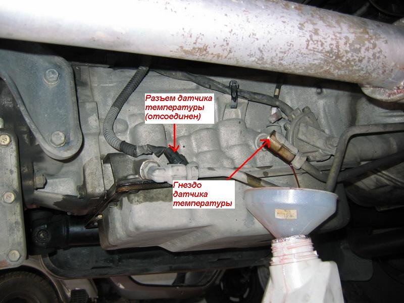

Profister Опубликовано 7 января, 2009 Жалоба Опубликовано 7 января, 2009 Цитата , осталось отыскать сам датчик. Элементарно, см. картинку. Для начала отсоедини провод, если лампочка погасла - меняй датчик. Рекомендую иметь новый датчик наготове, иначе много жидкости вытечет. Ключ на 19 мм тоже пригодится. Цитата
Andr.sochi Опубликовано 8 января, 2009 Автор Жалоба Опубликовано 8 января, 2009 Проблема решена! Только я скинул фишку всё равно горит, замкнул фишку на массу потухла, но пришлось одеть на место (загорелась), датчик только оригинал и под заказ а стоит ого-го 2000 рубликов. Ещё раз большое спасибо Profister! Цитата
Andr.sochi Опубликовано 28 января, 2009 Автор Жалоба Опубликовано 28 января, 2009 Andr.sochi сказал: Проблема решена! Только я скинул фишку всё равно горит, замкнул фишку на массу потухла, но пришлось одеть на место (загорелась), датчик только оригинал и под заказ а стоит ого-го 2000 рубликов. Ещё раз большое спасибо Profister! Датчик заказал, пока ждал A/T TEMP потухла сама, включаю зажигание горит, завожу тухнет. ОК! Цитата
