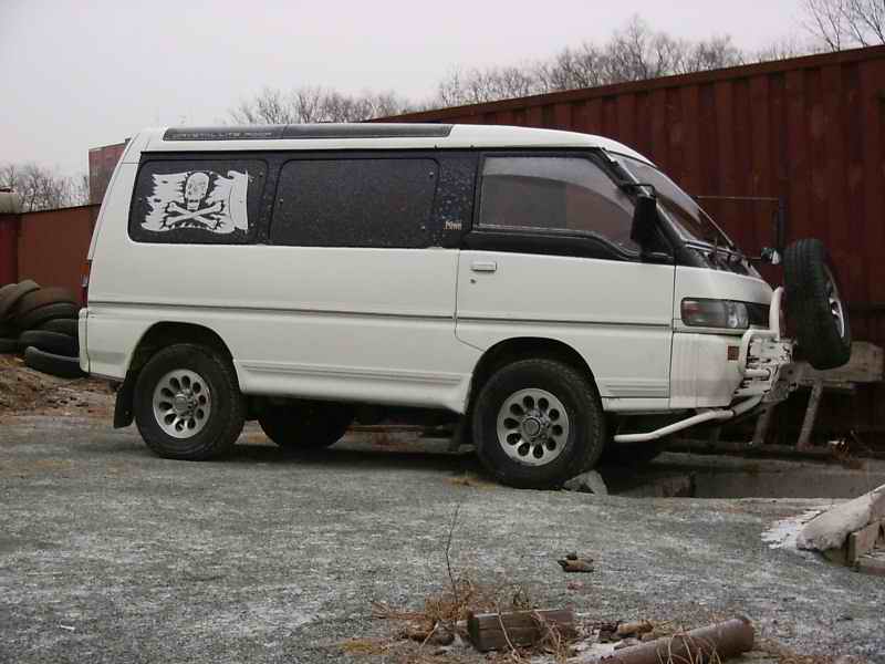

SHERIFF Опубликовано 25 марта, 2006 Жалоба Опубликовано 25 марта, 2006 Многие говорят о креплении запаски для Нив - обрати свой взор в этом направлении, или от MMC SPORTGear (RVR), что доступнее будет... Ставить надо не на задную дверь (я говорю о японцах), а на бампер или на кузов с креплением справа или слева (от габаритников), в Ате одну такую видел - не мог в тот момент сфотать... Вот единственное, что нашёл в своей коллекции доработок японцами (см фото). И ещё - утопично, но почему бы и нет: а может на "нос" повесить запаску, вместо кенгура! Цитата
Stepan Опубликовано 28 марта, 2006 Автор Жалоба Опубликовано 28 марта, 2006 Думал о вместо кенгура, но сильно страшно получается..., колесо больно здоровое... А так буду пробовать, спасибо! Цитата
Гость Manta Опубликовано 1 апреля, 2006 Жалоба Опубликовано 1 апреля, 2006 На своей с кузовом PW35 ставил запаску спереди, на кенгурятник. Перенести пришлось вынужденно, т.к. сзади установил очень мощный фаркоп, занявший всё место под запаску. Прямо к дугам приварили две полосы, немного изогнутые, и на них крепление для колеса, вроде от Террано. Вначале немного смущало то, что колесо выдаётся вперёд. но очень быстро привык и без него даже как-то не уютно было. Но! При езде по грунтовке через полгода верхнее крепление кенгурятника стало лопаться. Устранение простейшее - при снятом бампере и фартуке под кронштейны крепления вварили опорные кусочки трубки, и кронштейны стали держать мёртво. Цитата

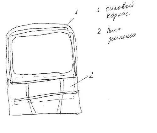

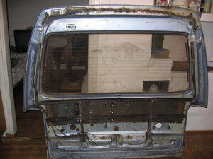

HARU Опубликовано 9 апреля, 2007 Жалоба Опубликовано 9 апреля, 2007 Наконец приступил к изготовлению. 1.Изнутри вскрыл всю дверь по периметру (где лобзиком а где зубилом) 2.Приварил изнутри к несущей стороне запаски лист металла 240х1250 толщиной 2 мм. 3.Примерив крепление (от Пыжа) и просверлив отверстия "по месту" приварил с обратной стороны гайки к листу металла. 4.Вварил силовой каркас (квадратные трубы 30х20), прикрепив их к приваренному листу косынками усиления. 5.Заварил общиву, прихватывая ее к силовому картасу (пока только сверху, т.к. не успел еще сфотать.. Фотоотчет выложу обязательно (забыл фотоаппарат на работе) пока только эскиз от руки. Петли оставил родные, они очень прочные и выдержат обязательно . Цитата
HARU Опубликовано 9 апреля, 2007 Жалоба Опубликовано 9 апреля, 2007 Вот так это примерно будет выглядеть снаружи, пока до шпаклевки и покраски. Цитата

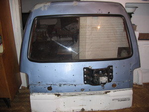

HARU Опубликовано 9 апреля, 2007 Жалоба Опубликовано 9 апреля, 2007 Вот так это выглядет пока изнутри (силовой каркас) и само крепление. Завтра начну грунтовать и красить изнутри, в суб-воскр подрихтую и зашпаклюю снаружи Цитата
ingener Опубликовано 10 апреля, 2007 Жалоба Опубликовано 10 апреля, 2007 Haru, а ты дверь только для фотографирования в дом затащил? или и варишь прям на кухне? , Молодец! классно получилось! Теперь главно чтоб замок и петли выдержали. Цитата
HARU Опубликовано 10 апреля, 2007 Жалоба Опубликовано 10 апреля, 2007 Haru, а ты дверь только для фотографирования в дом затащил? или и варишь прям на кухне? , Молодец! классно получилось! Теперь главно чтоб замок и петли выдержали. Не-е, варю я на улице, домой затащил чтобы сфотографировать (появляюсь поздно, света мало и достаточно грязно вокруг). Петли сверху выдержат однозначно (когда дверь вскрывал там металл 3.5 мм (крепления к шарнирам). а хотел немного петли "подтянуть", тянул цилиндром с усилием 5 тонн!!! -хрен.. ), запас есть, и достаточно большой. По дверному замку, тут проблематичней. Нужно очень четко дверь "посадить", чтобы не разбивало. Ну и с меня еще фоты как буду аморты дополнительные крепить. Цитата

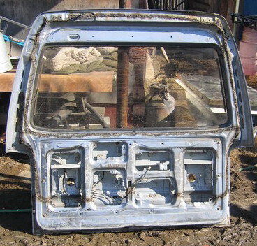

HARU Опубликовано 15 апреля, 2007 Жалоба Опубликовано 15 апреля, 2007 Это когда карткас вварен, загрунтовано и покрашено внутри. Все вырезанные детали установлены и вварены на место. Теперь осталось зачистить прогермитизировать швы и водрузить всю "внутрянку" двери на место. Электропривод замка придется переносить, т.к. мешает силовая рама, а так осолютно все "вернулось" на свои места, проверил.. Жесткость возросла офигенно, вес вырос на 6,5 кг (проверял на весах) Цитата

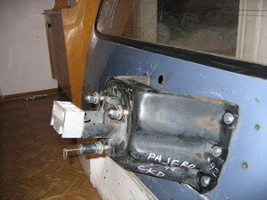

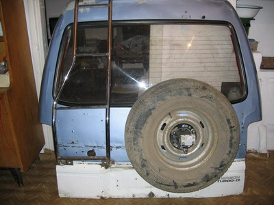

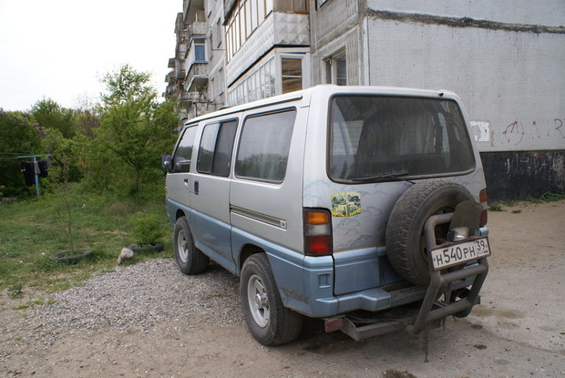

Веталь Опубликовано 6 мая, 2007 Жалоба Опубликовано 6 мая, 2007 повороты...обрезки труб...сваривается...шпаклюется.....и запаска на двери ...октрывается двумя действиями...10 секунд... Цитата
ingener Опубликовано 6 мая, 2007 Жалоба Опубликовано 6 мая, 2007 КРУТО!!! А скока сия конструкция весит???? морда на кочках не подпрыгивает? Зато Можно смело задом плиты бетонные валить, А поближе и поподробнее нельзя сфотать? Цитата
