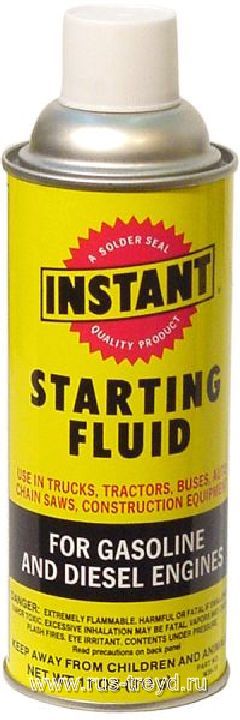

Юджин Опубликовано 28 января, 2010 Жалоба Опубликовано 28 января, 2010 (изменено) Вот у меня тоже такая фигня, пока не вылечил. Завожусь с приминением баллончика - быстрый запуск. Свечи новые, лягуха новая, похоже где то воздух подсасывает... Изменено 28 января, 2010 пользователем Юджин Цитата

alexvital Опубликовано 28 января, 2010 Жалоба Опубликовано 28 января, 2010 Вот у меня тоже такая фигня, пока не вылечил. Завожусь с приминением баллончика - быстрый запуск. Свечи новые, лягуха новая, похоже где то воздух подсасывает... А можно поподробнее о быстром запуске! Цитата
Юджин Опубликовано 28 января, 2010 Жалоба Опубликовано 28 января, 2010 Обычный баллончик для быстрого запуска, типа такого я брал Цитата
