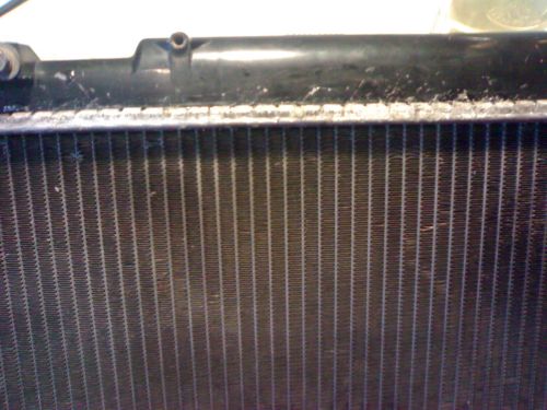

alex56 Опубликовано 10 января, 2009 Жалоба Опубликовано 10 января, 2009 Доброго времени суток! Такая проблема, ездил на праздники за город (90 км) по дороге перестала греть печка, заглянул под капот, оказалось что вытекает антифриз где-то в верхней части радиатора (там где крышка с зажимами), благо дистилированной воды с собой немного было, долил и крышку расширительного бачка наглухо не стал заворачивать, чтоб меньше давления было в системе, печка заработала, доехали норм, фуговать перестало, но подтеки по радиатору и на внутренней поверхности капота всеже есть,! Сейчас пока выезжаю потихоньку, антифриз постоянно доливаю (примерно 1л на 100км), крышку бачка так же не до конца закручиваю... Так вот, можно ли эту утечку исправить как то без замены радиатора, присадками или попробовать снять радиатор и прижать посильнее зажимы?! Спасибо! Цитата

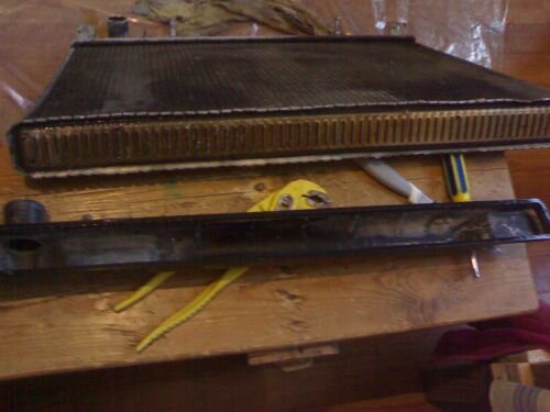

Викинг Опубликовано 2 февраля, 2009 Жалоба Опубликовано 2 февраля, 2009 Верхний бачок легко снимается. У себя менял так: разгибал алюминиевые зажимы аккуратно, по одному(сначала поддевая острой отвёрткой, затем пассатижами). Затем вытаскивал бачок и выкидывал нах. под ним ещё прокладка была её не выкидывал. Затем обезжиривал всё хорошенько: гнездо в радиаторе под бачок, прокладку и новый бачок (бачок конечно не новый, а с худого радиатора деликовского). Затев закреплял радиатор вертикально под упором (у меня на работе удачно получилось: П-образная опора трубопровода, я под неё поставил стол и на нём ето всё проделывал). намазал гнездо герметиком (америкосовский Done Deal - синий), затем клал туда прокладку, снова герметик, потом новый бачок. на бачок сверху по всей длине деревянный брусок и ещё один брусок-вертикальный упор в трубу. Бруски равномерно вдавили бачок в гнездо (лишний герметик выдавился наружу) и я аккуратно загнул лепестки пассатижами и оставил на сутки под гнётом. Главное здесь: 1.не переборщить с герметиком, чтобы он не забил трубки; 2.лепестки загибать начиная с середины радиатора крестообразно; загибать лепестки обязательно равномерно прижимая бачок к радиатору.Уже год полёт нормальный. такая же беда, только буду клеить верхнюю крышку после снятия...сейчас аккуратно разобрал радиатор...возможности достать верхнюю крышку нет, посоветуйте, чем заклеить...лопнула 10см со стороны двигателя посредине...прямо на стыке с зажимами... Цитата
Викинг Опубликовано 2 февраля, 2009 Жалоба Опубликовано 2 февраля, 2009 вот, выглядит это так... Цитата

Викинг Опубликовано 2 февраля, 2009 Жалоба Опубликовано 2 февраля, 2009 посмотрел их сайт-да, это круто, только в нашей деревне такого нет...поступлю просто...возьму поксипол, раздвину трещину, залью им все и потом сверху, по матовой поверхности(час сидел, ножом царапал) еще сверху пройду...до покупки нового бачка, думаю хватит...буду выкладывать фотографии...почему поксипол, им приклеивал выхлопной патрубок на яхте...вибрация и разность температур, но до сих пор ходит...главное не торопиться, а подождать, когда застынет... кстати, сняв верхний бачек,понял, как удобно вставлять штуцеры обломленные...не ленитесь, разберите радиатор и будет вам щасте)))) Цитата

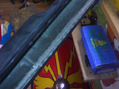

Викинг Опубликовано 2 февраля, 2009 Жалоба Опубликовано 2 февраля, 2009 ножом зачистил до крупных царапин изнутри... Цитата

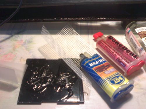

Викинг Опубликовано 3 февраля, 2009 Жалоба Опубликовано 3 февраля, 2009 Раздвинул трещину и заклеил ее , потом взял специальный клей для бамперов(пластмасса там такая же, полиэтиленовая)и с армированием стекловолокном изнутри заклеил трещину...потом герметик силиконовый для агрессивных жидкостей, и обжим радиатора...сейчас сохнет...будет сохнуть сутки...все обошлось в 200р.как будет ходить - посмотрим...может кому и пригодится опыт...выкладываю фото... Цитата
Викинг Опубликовано 3 февраля, 2009 Жалоба Опубликовано 3 февраля, 2009 на фото, кстати видно, разводил смесь на коробочке от компакта...пытался сейчас отодрать, сломал коробочку...не отодрал...а пластик такой-же... Цитата
aleexx Опубликовано 3 февраля, 2009 Жалоба Опубликовано 3 февраля, 2009 Не такой там пластик, как на коробке от СиДи. Не такой. Не плавится он паяльником, И не клеится. Вернее клеится, но не надолго, максимум на месяц-два, потом клей отлетает. Цитата
