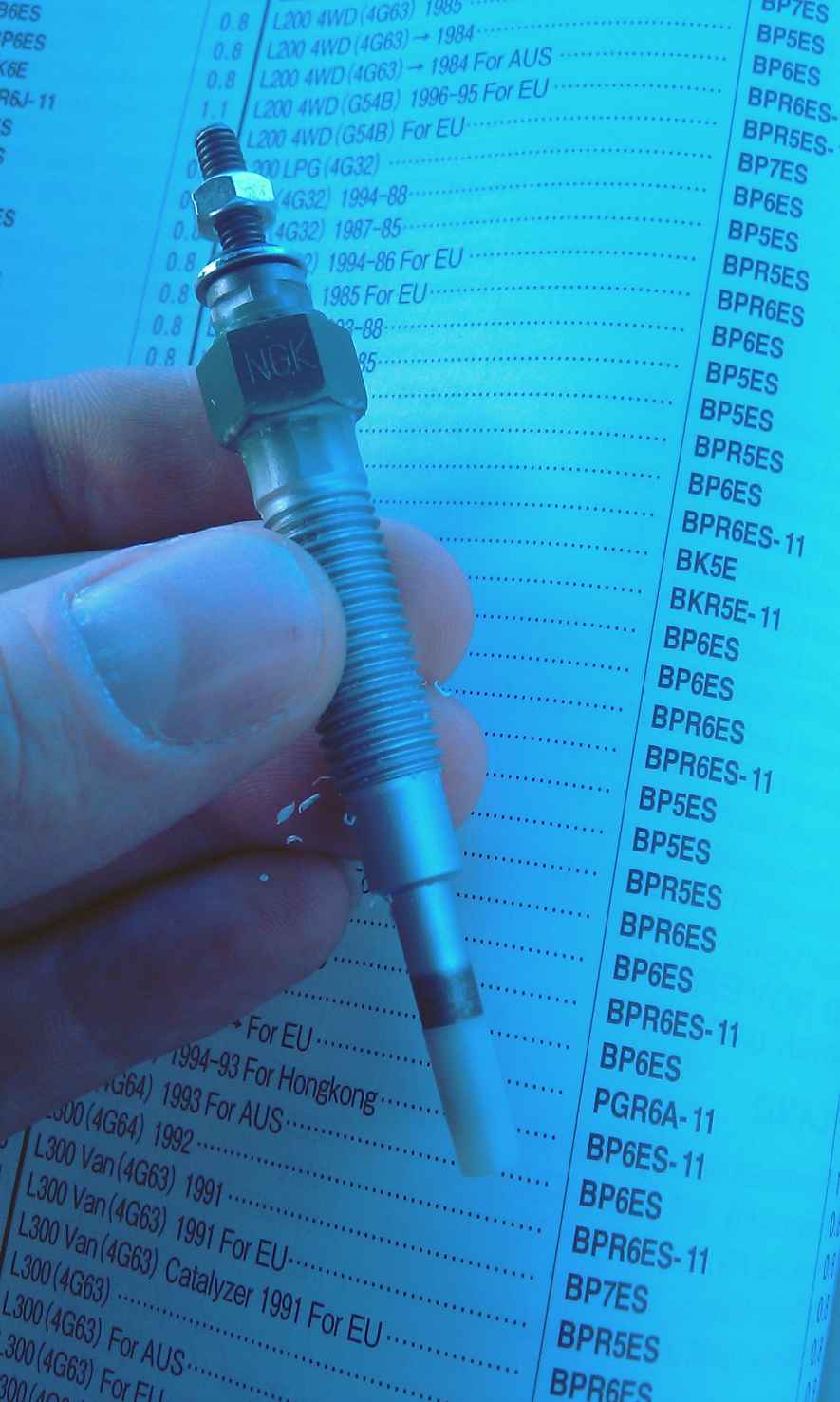

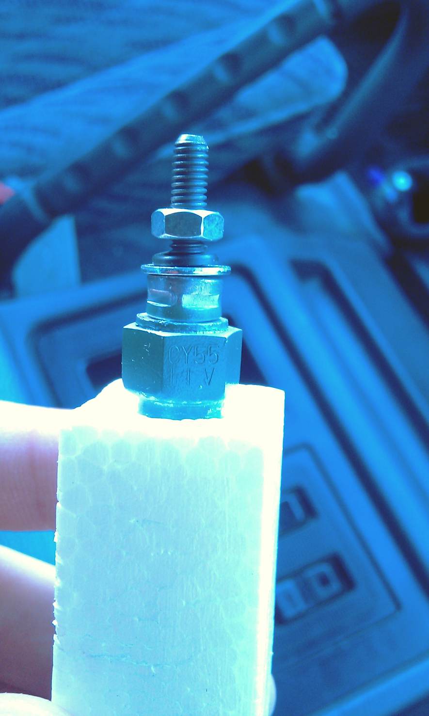

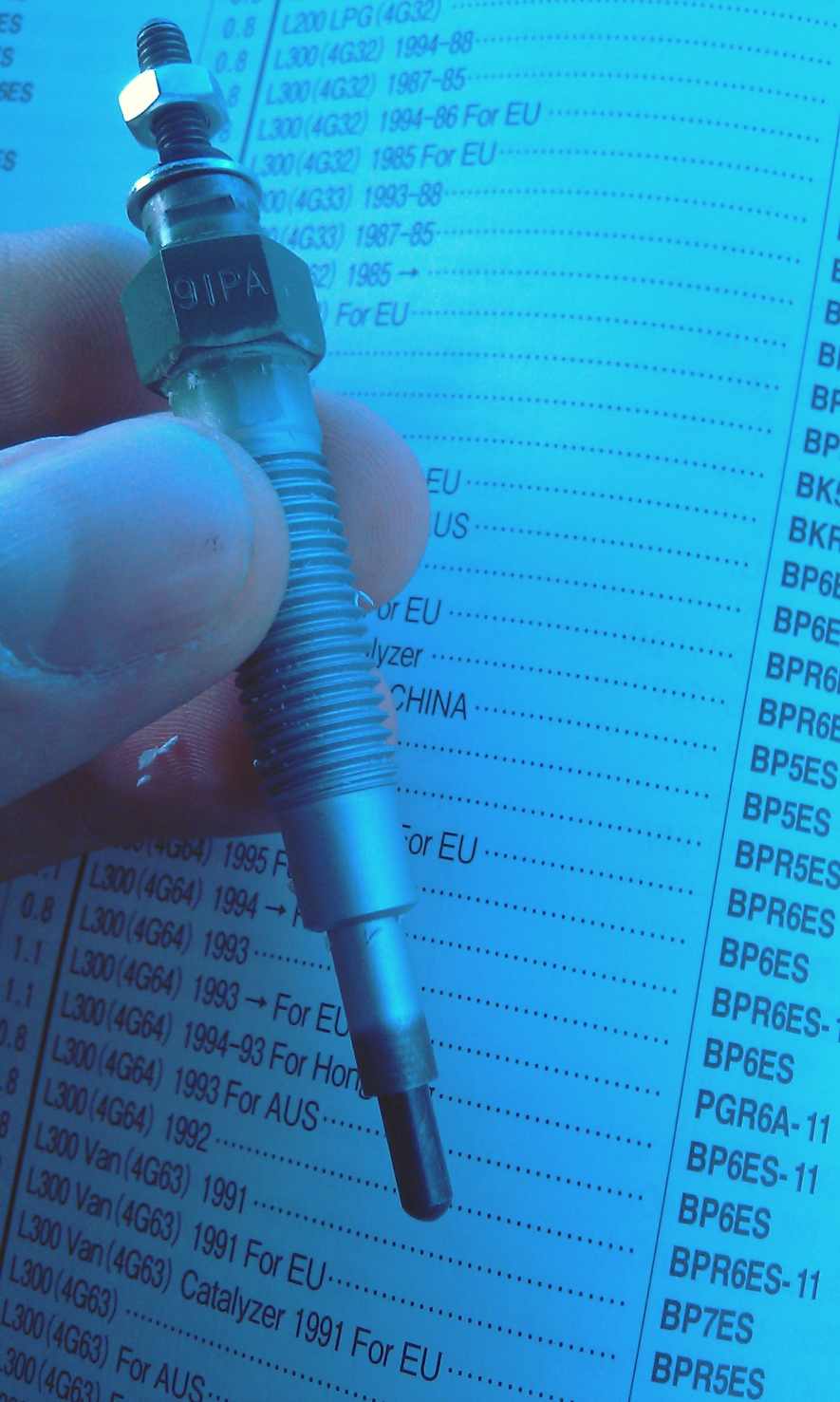

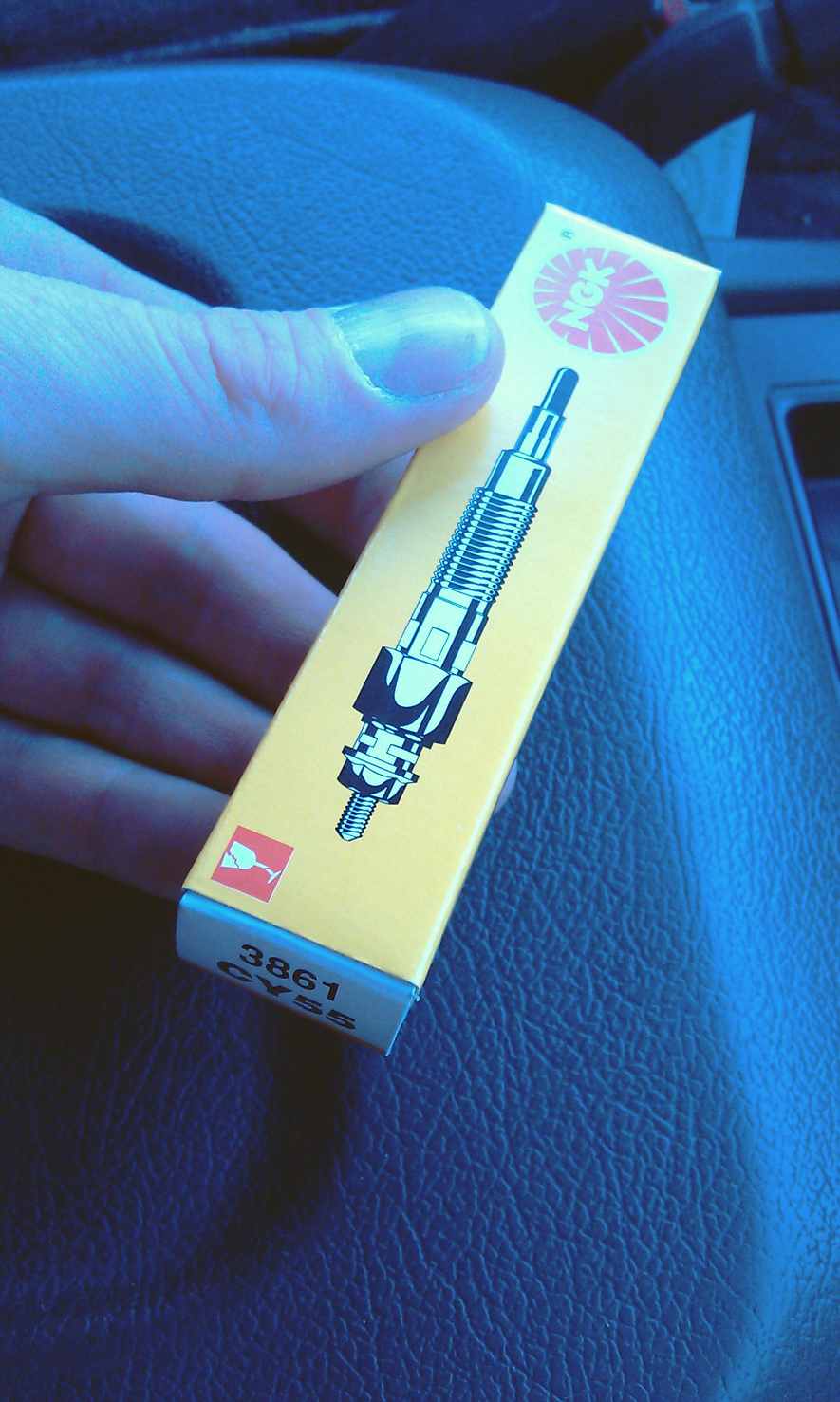

N181 Опубликовано 20 февраля, 2012 Жалоба Опубликовано 20 февраля, 2012 (изменено) закупил на продажу, для 4M40, керамика цена закупа - около 1000руб. 1шт. P.S. надеюсь морду бить за них не будут Изменено 20 февраля, 2012 пользователем N181 Цитата

Shadow from St.Peterburg Опубликовано 21 февраля, 2012 Жалоба Опубликовано 21 февраля, 2012 @N181, судя по упаковке, весьма похоже на оригинал. Цитата

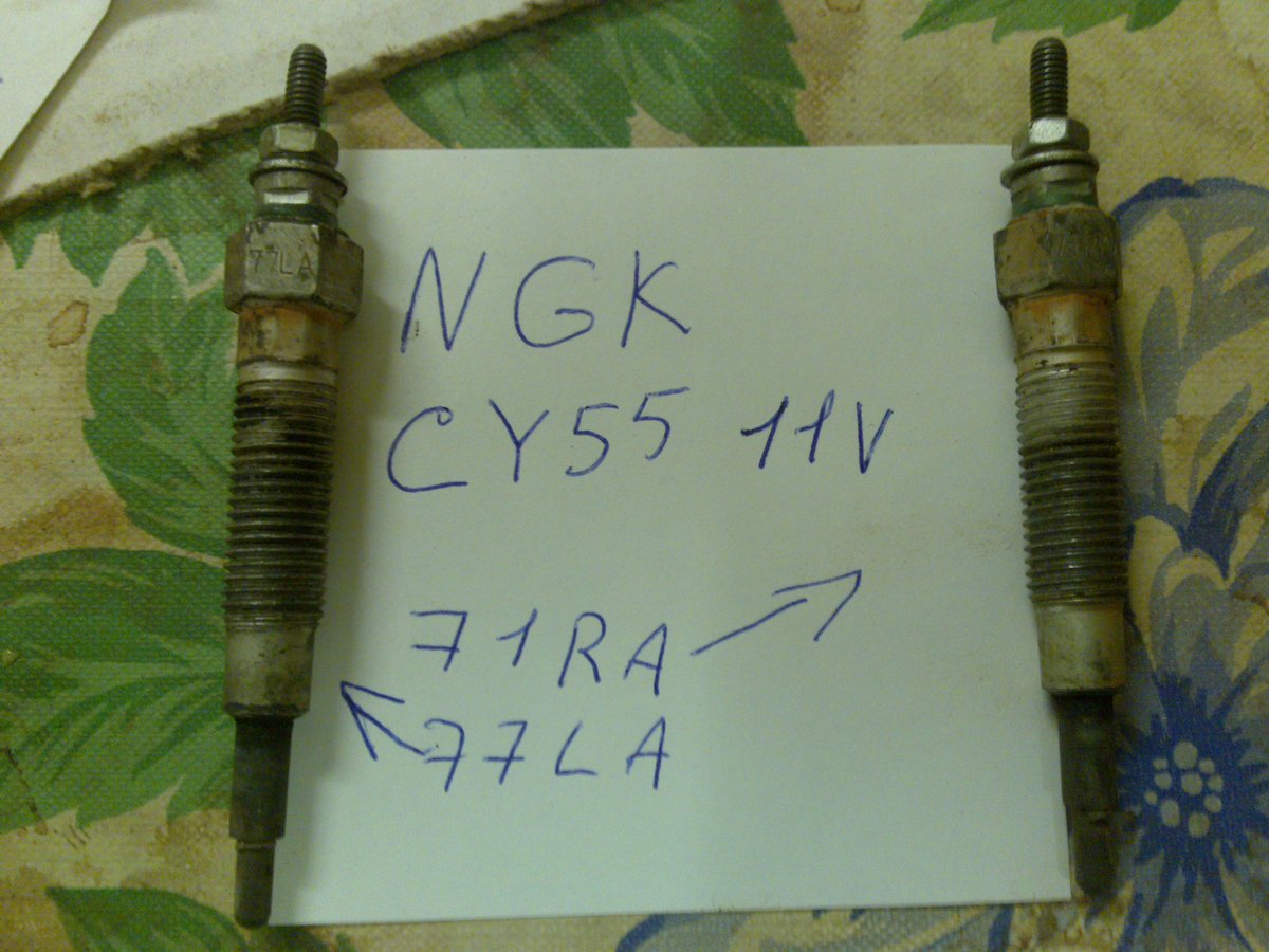

АЛЕКСЕЙ222 Опубликовано 21 февраля, 2012 Жалоба Опубликовано 21 февраля, 2012 (изменено) @N181,у меня такие стоят 2 шт.,неубиваемые .Соседние меняю,перегорают,а этим по фигу. Только у меня на одной свечи третья надпись 71RA на другой 77LA .У тебя 9IPA . Интересно в чём разница? Может производителем.... Изменено 21 февраля, 2012 пользователем АЛЕКСЕЙ222 Цитата
vol Опубликовано 22 февраля, 2012 Жалоба Опубликовано 22 февраля, 2012 NGK для мицу оригинал на все модели (и свечи накаливания и зажигания). У Тойоты оригинал - Denso. Алексей эти надписи пофиг, к производству относятся. Цитата
