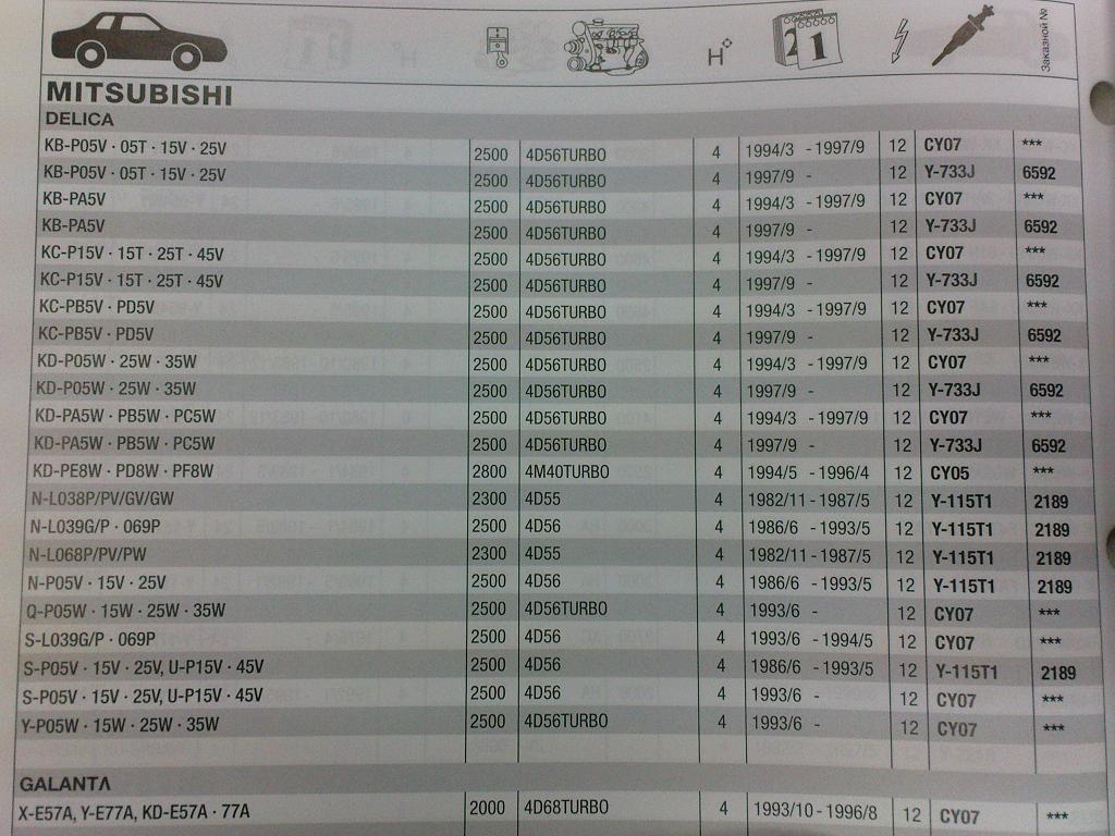

vol Опубликовано 4 октября, 2012 Жалоба Опубликовано 4 октября, 2012 Каталог NGK я видел... и эти свечи тоже рассматривал, но терзают смутные сомнения... И все таки, что написано на оригинальное свече 6v? Может остались у кого в закромах)) Цитата

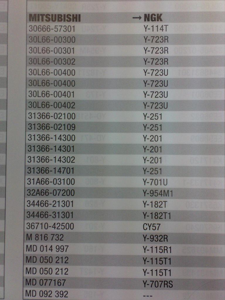

vol Опубликовано 7 октября, 2012 Жалоба Опубликовано 7 октября, 2012 @N181, что ты всё про каталог?! Есть у меня этот каталог свечей NGK в бумажном виде,свежий.. . Дык в нем нет замены MD092392. Цитата
N181 Опубликовано 7 октября, 2012 Жалоба Опубликовано 7 октября, 2012 система SuperQuickGlow штатно стоит на 4D55 и 4D56 свечи должны быть 6 вольтовыми Y-115R-1 MD 014997 напряжение 6В \\\ Y-115T-1 MD092392 напряжение 12В http://a-zip.ru/catalog/26742 Дык в нем нет замены MD092392. и не будет... во первых смотреть надо почему-то европейский каталог во вторых почему то Y-115R-1 приписаны только к 4D55 в третьих Y-115R-1 MD 014997 - это не замена Y-115T-1 MD092392 повторюсь свечи NGK Y-115R-1 MD 014997 6V ставятся на движки с системой "подогрева" SuperQuickGlow(SQG) L300 / 4WD QGS Type - 2.3 - 4D55 -4 - Y-115R1 - 2161 Цитата
