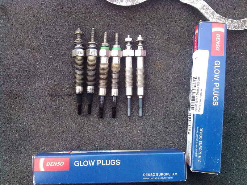

Pifan Опубликовано 23 ноября, 2012 Жалоба Опубликовано 23 ноября, 2012 заменил свечи. брал с экзиста по 1070 р, на фото старые, новые и коробочки при -10 заводится - успеваю только до "1" досчитать Цитата
