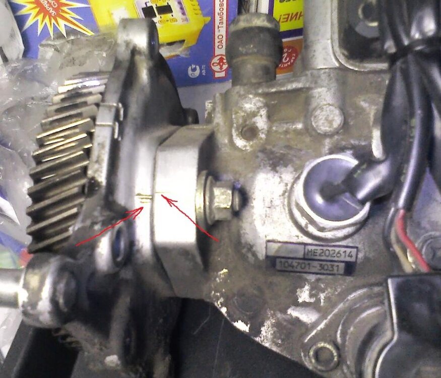

Sireg@ Опубликовано 5 ноября, 2014 Жалоба Поделиться Опубликовано 5 ноября, 2014 А у вас, случайно, ТНВД в сторону более раннего впрыска не повёрнут? Цитата Ссылка на комментарий Поделиться на другие сайты Поделиться
eugene_onegin Опубликовано 5 ноября, 2014 Жалоба Поделиться Опубликовано 5 ноября, 2014 @Sireg@,даже не знаю как проверить Цитата Ссылка на комментарий Поделиться на другие сайты Поделиться
Sireg@ Опубликовано 5 ноября, 2014 Жалоба Поделиться Опубликовано 5 ноября, 2014 (изменено) У ТНВД на фланце сбоку должна быть заводская метка: засечка как от зубила. Примерно вот такая: На этом фото угол впрыска повёрнут очень сильно в раннее (видно по несовпадающим меткам). Если ТНВД с завода не трогали, то метки должны совпадать. Изменено 5 ноября, 2014 пользователем Sireg@ Цитата Ссылка на комментарий Поделиться на другие сайты Поделиться
eugene_onegin Опубликовано 5 ноября, 2014 Жалоба Поделиться Опубликовано 5 ноября, 2014 Вставить у меня двиг меняный, скорее трогали. там три метки чтоли? по часовой если двигать то раннее, если против то позднее? Цитата Ссылка на комментарий Поделиться на другие сайты Поделиться
Sireg@ Опубликовано 6 ноября, 2014 Жалоба Поделиться Опубликовано 6 ноября, 2014 Метка одна, состоит из двух половинок. Эти половинки на моём фото указаны стрелочками. Левая половинка расположена на ответном фланце, она неподвижная. Правая половинка расположена на корпусе ТНВД и перемещается при повороте ТНВД. Если смотреть на ТНВД со стороны приводной шестерни (на фото её видно слева), то поворот корпуса ТНВД против часовой стрелки - это "в раннее", поворот по часовой - "в позднее". На фото видно ещё одну полоску (над левой меткой) - это не риска, это отливка на корпусе насоса. Извиняюсь за качество фото: фотографировал на правый кроссовок. Цитата Ссылка на комментарий Поделиться на другие сайты Поделиться
