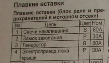

Sireg@ Опубликовано 2 марта, 2015 Жалоба Опубликовано 2 марта, 2015 Желательно. Потому что ты же не видишь, что там с проводом делается, пока кнопку держишь. Когда дым повалит, может уже поздно оказаться, а предохранитель моментально отреагирует. Цитата
eugene_onegin Опубликовано 2 марта, 2015 Жалоба Опубликовано 2 марта, 2015 @Sireg@,на 80 ампер отреагирует? Цитата
Sireg@ Опубликовано 3 марта, 2015 Жалоба Опубликовано 3 марта, 2015 (изменено) Да. Именно таким предохранителем защищается цепь свечей накала в штатной проводке у булки. Сечение провода при этом 5 кв.мм. Изменено 3 марта, 2015 пользователем Sireg@ Цитата
eugene_onegin Опубликовано 3 марта, 2015 Жалоба Опубликовано 3 марта, 2015 @Sireg@, а где взять такой пред? Цитата
Sireg@ Опубликовано 4 марта, 2015 Жалоба Опубликовано 4 марта, 2015 (изменено) Для начала поискать у себя в машине. Штатная система накала от какого предохранителя запитывается? (У меня нет книги на кирпич) Добавлено: Нашёл книгу, в кирпиче свечи включаются через плавкую вставку (она должна быть отдельно, в прозрачной трубке). Номинал в амперах не указан, сказано, что сечение у неё 1 кв.мм. Вот можно её использовать, или предохранитель купить в автозапчастях на 80 А. Оригинал MU840021 (дорого), аналог от хундая 91823-22500 (в пределах 100 руб). Изменено 4 марта, 2015 пользователем Sireg@ Цитата

Sireg@ Опубликовано 5 марта, 2015 Жалоба Опубликовано 5 марта, 2015 Втягивающее реле стартера подключается от того же самого предохранителя, что и свечи накала. Цитата
