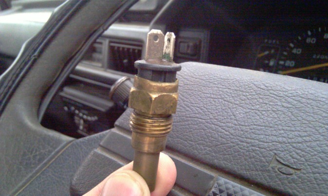

vol Опубликовано 28 октября, 2011 Жалоба Опубликовано 28 октября, 2011 Garre_kiv, ну ты зря... Есть и 11 и 12 и даже 6,2v рабочее напряжение свечи, питание у всех от 12v естественно. Лучше скажите какой температурный датчик на 4m40 (интересует дорестайл) отвечает за вкл. свечей накала. Где он находится? Проблема следующая: на горячую самопроизвольно щелкает реле свечей. Цитата

Garre_kiv Опубликовано 3 ноября, 2011 Жалоба Опубликовано 3 ноября, 2011 vol, Лучше скажите какой температурный датчик на 4m40 (интересует дорестайл) отвечает за вкл. свечей накала. Где он находится? Проблема следующая: на горячую самопроизвольно щелкает реле свечей. да он такойже как и на кирпиче и на рестайловой, двух контактный,(могу и ошибатся, мы тут в захолустье не избалованные разнообразием, мне пока только поподались одинаковые на машинах знакомых) а почему грешиш именно на датчик ? можеш проверить работу системы сымулировать показания датчика двумя переменными резисторами, может тогда будет ясно он это или нет. Цитата
N181 Опубликовано 3 ноября, 2011 Жалоба Опубликовано 3 ноября, 2011 Garre_kiv, Датчик для рестайла №10803(а скорее всего просто для 4М40EFI) имеет так же два контакта(ножки), но они расположены параллельноесли проверяя датчик с Т-образным замеры сопротивления делают между корпусом датчика и "ножкой", то на ФиФишном №10803 измеряют сопротивление между "ножек" (прикольно получилось) отсюда Цитата
Garre_kiv Опубликовано 3 ноября, 2011 Жалоба Опубликовано 3 ноября, 2011 N181, Не допонял, это к чему ????????? Проблема может быть в самом блоке управления из за хренового кондера-электролита, чтобы не было наводящих помех на провод или вибрационных от неуверенного контакта на разьемах датчика и не только, система должна иметь некоторую энерцию, за это отвечают конденсаторы (самый простой и бюджетный вариант) так вот при их неправильной работе все дребезги не сглаживаются а начинают давать ложные сигналы пусть и кратковременные, вот вам и сработка реле да и другие траблы системы. Это не научьное объяснение но надеюсь понятное всех. Цитата
N181 Опубликовано 3 ноября, 2011 Жалоба Опубликовано 3 ноября, 2011 Garre_kiv, это к этому, просто пытался уточнить vol, да он такойже как и на кирпиче и на рестайловой, двух контактный Цитата
