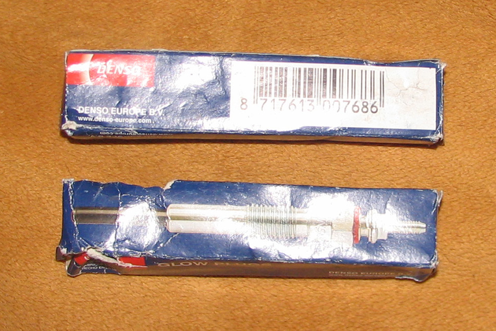

ГАНС Опубликовано 13 ноября, 2011 Жалоба Опубликовано 13 ноября, 2011 (изменено) более 2 лет назад поставил свечи накала дензо, артикул по экзисту DG-306. Отъездил на них по пробегу около 100 тысяч-более 2 лет. Вчера для профилактики полез посмотреть, что с ними, все рабочие, никогда их не отключал, всё было подъключено штатно круглый год. Сейчас они в экзисте даже подешевели, я их брал гдето по 1500р.за штуку. Вот так выглядят коробки от этих свечей с разных сторон на одном торце DG-306. Изменено 13 ноября, 2011 пользователем ГАНС Цитата
