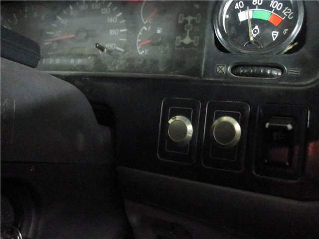

s300s300 Опубликовано 15 ноября, 2011 Жалоба Опубликовано 15 ноября, 2011 Там ток около 80 А. Что там за кнопка и провода должны быть? Я честно говоря незнаю сколько это 80 а много или мало но кнопки не большие а провод обычный от 220 на 1.5 наверное. Вот кнопки. Цитата
