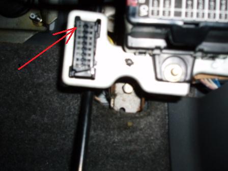

Фандорин Опубликовано 15 января, 2009 Автор Жалоба Опубликовано 15 января, 2009 Нашёл как проводить диагностику Надо замкнуть на массу указанный паз и считать притухания лампы "температура коробки" Именно не мигания, как я видел на других машинах, а притухания Цитата

Фандорин Опубликовано 17 января, 2009 Автор Жалоба Опубликовано 17 января, 2009 В остальном я не шарю... К концу темы будешь и в этом шарить Пригодиться Провёл я самодиагностику коробки Получил ошибки 11 - датчик управления ТНВД обрыв цепи 41 - электромагнитный клапан управления переключением №1 - обрыв цепи 42 - электромагнитный клапан управления переключением №2 - обрыв цепи 47 - электромагнитный клапан управления блокировкой гидротрансформатора - обрыв цепи Прозвонил сходу все клапаны (они прозваниваются через 7 штырьковый разъём сверху коробки, все клапаны показывают стандартное сопротивление 13 -13.3 ОМ, датчик вращения коленвала тоже в норме показал 640 ОМ), все цепи я прозвонил по цветы проводов от датчиков до паза компьютера, обрывов нет) Вот и думаю может ли что нибудь ещё быть кроме поломки блока управления АКПП, или бежать на разборку и брать подержанный?) Цитата
