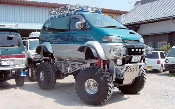

Sky Опубликовано 18 января, 2009 Жалоба Опубликовано 18 января, 2009 Ну ребята, вас чё то действительно, извиняюсь за выражение, на извращения потянуло. Делика на 39-х колёсах это именно как сказал Юра ШОУ-КАР. На 39-х себя комфортно чувствуют Сафаре-Крузеро-Охотникообразные и т.д., а для делики это моё ИМХО 35-е это потолок, она и так высокая, а на 39-х вообще небоскрёб передвижной получится! =))) Вот вам делика на 39-х, опять же моё ИМХО уё..ще полное!!! =) Цитата
Evgo Опубликовано 18 января, 2009 Жалоба Опубликовано 18 января, 2009 На фото для машины отдельную раму сварили Цитата

floger Опубликовано 18 января, 2009 Жалоба Опубликовано 18 января, 2009 Если там рама сварена спецом ,то не факт что там ходовка родная стоит. Цитата
Юра Опубликовано 18 января, 2009 Жалоба Опубликовано 18 января, 2009 Мужики, да конечные узлы которые терпят перегрузки это полуоси и привода. Хорошо, поставиш ты редуктор другой а привода несдюжат. Да и в переднем редукторе как правило 2 сателита-то же слабоват. Серый Кардинал, под уставший от непод уставшего отличаеться 10-15 лошадей, раздница небольшая, всё равно тяжеловато. Та делика что на фотке-попробуйте на ней куда нибудь с перекосами скататься-ляжеш на бок махом. Если только взять кузов от Делки и заново всё построить с заменой всего............. Цитата

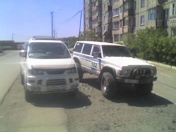

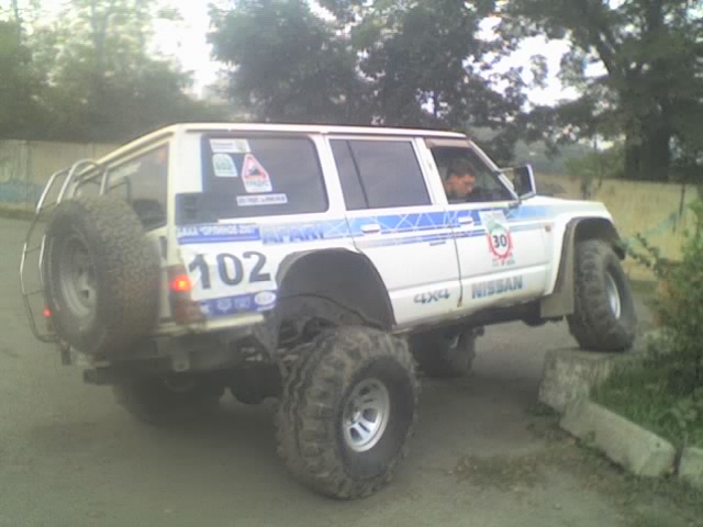

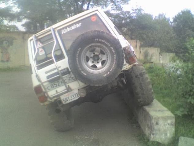

Sky Опубликовано 19 января, 2009 Жалоба Опубликовано 19 января, 2009 Вот яркий пример. Слева моя делика 2" калёса 245/75 R16, справа сафарик друга 6" калёса 39,5/15 R15. И даже сдесь видно что делика выше чем сафарь, но зато сафарь и шире на сколько А на второй фотке видно какие углы этот сафарь держит, друг говорит что он ещё больший угол выдержит, но я не видел не знаю. Но более чем уверен что делика такой угол не выдержит. Конечно в неё можно закатить мосты от крузака или от того же сафаря, но что это будет? Калёса рядом с машиной будут ехать?! Цитата
Дмитрий(Delicaвод) Опубликовано 19 января, 2009 Жалоба Опубликовано 19 января, 2009 Вот яркий пример. Слева моя делика 2" калёса 245/75 R16, справа сафарик друга 6" калёса 39,5/15 R15. И даже сдесь видно что делика выше чем сафарь, но зато сафарь и шире на сколько А на второй фотке видно какие углы этот сафарь держит, друг говорит что он ещё больший угол выдержит, но я не видел не знаю. Но более чем уверен что делика такой угол не выдержит. Конечно в неё можно закатить мосты от крузака или от того же сафаря, но что это будет? Калёса рядом с машиной будут ехать?! Это разве крен???У меня делика даже не упадет там,да и вообще делику не так уж легко положить,ибодвигатель многовесит,мосты и всё такое,а точточастькузова после стекла высокая,не сильно влияет на переворот.У меня делика сильнее кренилась и не падала,так что это не придел.На делике можно так же вырезать арки. Цитата
Sky Опубликовано 19 января, 2009 Жалоба Опубликовано 19 января, 2009 Так я и не говорю что это предел. Просто это максимум что я видел, хозяин говорит что 2 таких блока выдержит, но пока сам не увижу не поверю. Как говорится с дуру можно и х.й сломать, вопрос другой как это будет выглядеть!? Ты по вепрям должен помнить там есть такой человек, по имени Wors так у него сафарь коротыш, вообще не поднятый, но зато арки вырезаны ооочень сильно и калёсы стоят 38 и смотрится всё это мягко говоря не очень. Я кстати пробовал на этот блок заехать, ну не так конечно как сафарь, я бы просто бампером упёрся. А на фотке видно справа от блока бордюр, так вот сначала на него, а потом уже пытался на блок заскочить, но с ходу как то очково было, боялся перепрыгнуть да и она раскачивалась как то опасно когда ходом почти заскакивал, а натягом заднее вывесевшееся колесо буксовать начинало, лсд не хватает блин. Она наверняка и выдержит такой крен, если её тупо поставить, а если будешь ходом заезжать может и улечься, это моё личное впечатление. Цитата
Дмитрий(Delicaвод) Опубликовано 19 января, 2009 Жалоба Опубликовано 19 января, 2009 Не на таком бардюре ты точно не перевернешся.Я заезжал одним колесом на пол метровый бардюр и ничего,даже на машину заезжал,где здесь есть фото.Конечно сильно выпеленные арки не смотрятся,нужно чем то рисковать. Цитата

Sky Опубликовано 19 января, 2009 Жалоба Опубликовано 19 января, 2009 Дмитрий(Delicaвод), просто когда я пытался ходом заскочить, она когда колесо ударялось о блок, почти заскакивала на него, но и шаталась сильно и просто было страшно что если до конца заедешь, она просто уляжется на бок. Я имею ввиду когда с маленького пытался заехать на большой, на котором сафарь стоит! Цитата

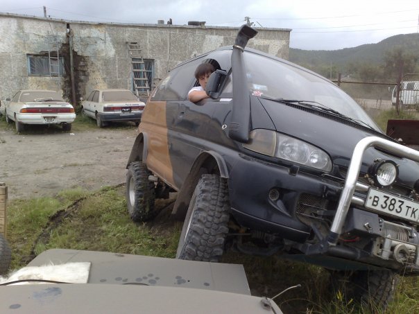

Дмитрий(Delicaвод) Опубликовано 19 января, 2009 Жалоба Опубликовано 19 января, 2009 2Sky?вот заезжал,и до переворота очень далеко,да и вообще делику не прям легко перевернуть. и вот Цитата
Sky Опубликовано 19 января, 2009 Жалоба Опубликовано 19 января, 2009 Да эти фотки я видел. Это понятно что она стоять будет, а если двумя калёсами заехать, больше вероятность улечься Цитата
