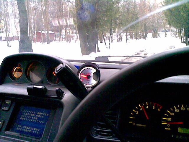

ANDR2 Опубликовано 10 февраля, 2009 Жалоба Опубликовано 10 февраля, 2009 Влепил...! Назло врагам давление показывает! Цитата
