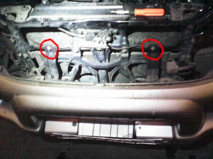

M397EB Опубликовано 5 января, 2014 Жалоба Поделиться Опубликовано 5 января, 2014 Скинуть бампер сегодня не удалось, понадобился теплый гараж куда я машину загонял. Насколько я понял бампер крепится в 6 местах - 2 по центру которые я указал, 2 по краям бампера к крылу и 2 длинных болта с низу насквозь через усилитель? Все правильно? Цитата Ссылка на комментарий Поделиться на другие сайты Поделиться
ymm_nuk Опубликовано 13 января, 2014 Жалоба Поделиться Опубликовано 13 января, 2014 (изменено) Наверное уже и не надо, но вдруг на будущее кому нибудь. Насколько я понял бампер крепится в 6 местах - 2 по центру которые я указал, 2 по краям бампера к крылу и 2 длинных болта с низу насквозь через усилитель плюс по краям бампера внизу прям около колеса металический уголок как распорка от "рамы" к бамперу, и по центру снизу прямо под гос.номером есть (может и не быть), нужно прямо из подмашины заглянуть. Вообще я дольше писал здесь, чем снимал на своей, всё достаточно просто и хорошо видно! Изменено 13 января, 2014 пользователем ymm_nuk Цитата Ссылка на комментарий Поделиться на другие сайты Поделиться
