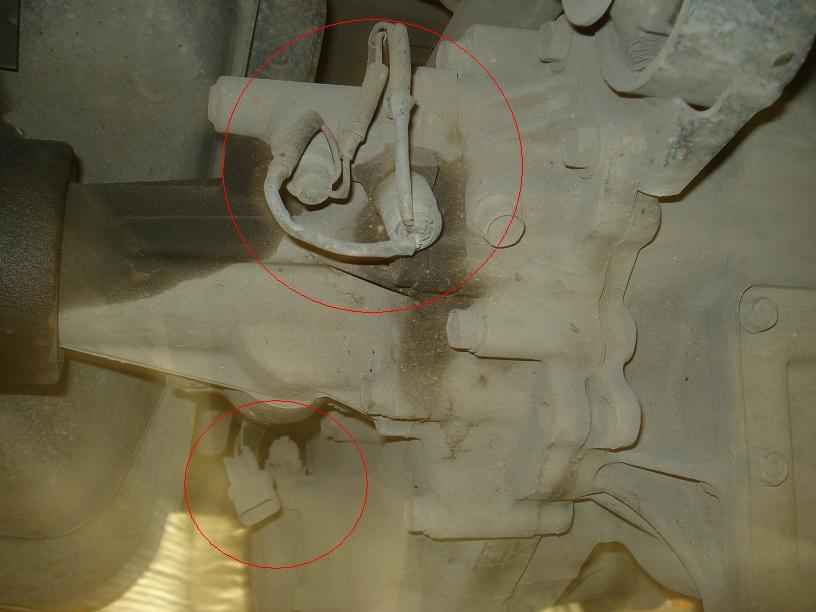

серыйеж Опубликовано 11 января, 2012 Жалоба Опубликовано 11 января, 2012 (изменено) Эта раздатка у меня сейчас стоит. На ней установлен датчик вращения, а фишка от него у меня болтается свободной, подключать её некуда А это моя родная раздатка. Датчики одноконтактные Датчика вращения нет - стоит заглушка. Изменено 11 января, 2012 пользователем серыйеж Цитата
