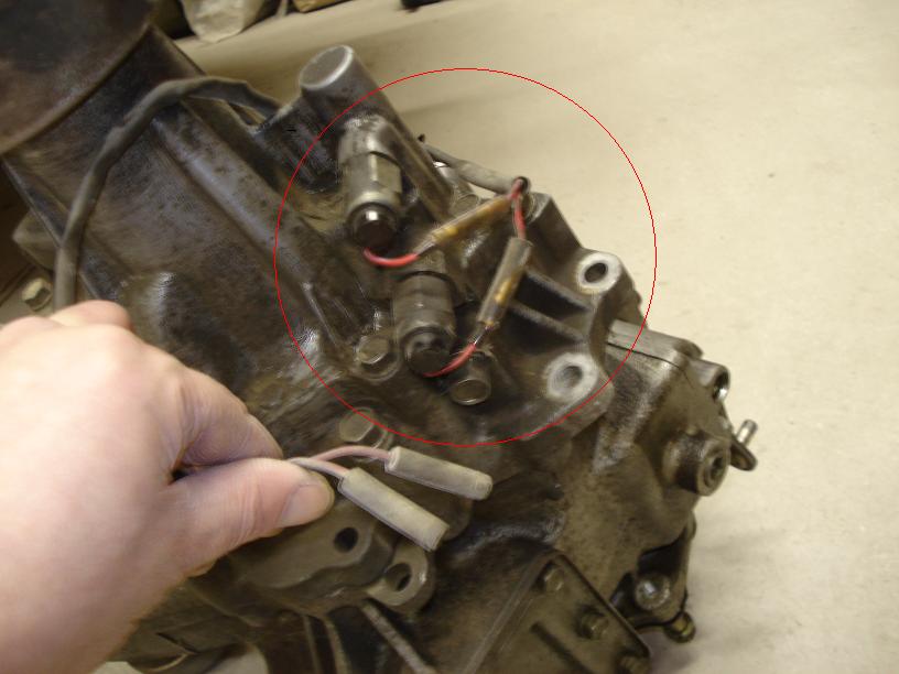

ruslan Опубликовано 7 февраля, 2012 Жалоба Поделиться Опубликовано 7 февраля, 2012 серыйеж тот дадчик который стоит ближе к двигателю его и подсоеденяй, тот который стоит к заднему мосту, он бестолковый(я непойму зачем его поставили японцы), я соеденил его к щтатным проводам,(пришлось покалупать его, и запаять к нему концы) и у меня нармально работает лампа включения раздатки на 4вд. А это моя родная раздатка. Датчики одноконтактные Они неоднаконтактные, между ними должен соеденяться ещё провод!!!, вот поэтому я и написал выше! Цитата Ссылка на комментарий Поделиться на другие сайты Поделиться
серыйеж Опубликовано 7 февраля, 2012 Жалоба Поделиться Опубликовано 7 февраля, 2012 Нету провода, датчики одноконтактные, подсоединять его некуда, смотри фото. Обе раздатки стояли на моём кирпиче. И лампочка работает, что с одной, что с другой. Цитата Ссылка на комментарий Поделиться на другие сайты Поделиться
ruslan Опубликовано 7 февраля, 2012 Жалоба Поделиться Опубликовано 7 февраля, 2012 (изменено) Датчика вращения нет - стоит заглушка. У тебя ведать по заводу нестояли автохабы, и поэтому японцы нестали заморачиваться с устоновкой этой приблуды(пофигу вкл или выкл у тебя мост, а если стоят автохабы, то там непофигу!!! если будеш быстро двигаться со включеным автохабом, то там заклинивают тормозные шайбы, они в свою очередь начинают срывать стопор, потом всё гараздо страшнее, они начинают елозить по регулировочной шайбе ступицы, и в итоге привариваются к ней, срезая болтики(м5)и начинают закручивать оегулировочную шайбу, она срывает резьбу, и кароче поворотный кулак напомойку!!! Я уже 2 поворотных кулака выкинул, и поставил меххабы!!! Изменено 7 февраля, 2012 пользователем ruslan Цитата Ссылка на комментарий Поделиться на другие сайты Поделиться
серыйеж Опубликовано 7 февраля, 2012 Жалоба Поделиться Опубликовано 7 февраля, 2012 (изменено) У меня заглушки, Изменено 7 февраля, 2012 пользователем серыйеж Цитата Ссылка на комментарий Поделиться на другие сайты Поделиться

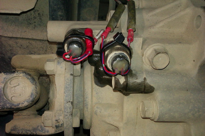

sezamco Опубликовано 13 апреля, 2013 Жалоба Поделиться Опубликовано 13 апреля, 2013 Привет всем! Вот и я добрался до своих датчиков. Конечно, они были оборваны. Восстановил. Подключил, как было описано раннее, последовательно. Лампочка стала загораться, но только при включении пониженной! Выкрутил датчики, стал разбираться, как работают? Левый (на фото) датчик срабатывает только на пониженной. Естественно, при последовательном включении лампочка будет загораться только при включении пониженной. Исключил левый датчик из схемы. Теперь лампочка горит и при 4ВД и при пониженной. Но не дает покоя мысль, почему у других датчики включены последовательно, и лампа горит??? Ну и по ходу еще вопрос по датчику WHEEL LOCK.Где еще может находиться эл. блок? У меня за бордачком нет ни чего??? Цитата Ссылка на комментарий Поделиться на другие сайты Поделиться
