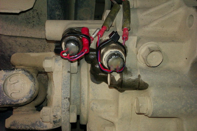

delicaqwe Опубликовано 14 июня, 2013 Жалоба Поделиться Опубликовано 14 июня, 2013 Был обломан проводок на датчике, который ближе к движку, припаял его и опять не заработал индикатор 4WD. Почитав темку эту, подключил этот датчик на прямую без участия второго, и все заработало. Значит, пока на одном датчике оторван был проводок, другой сам по себе что то не заработал, хотя индикатор 4WD работает и на включенной пониженной передачи. Если второй датчик, который ближе к задней части авто, не понятно для чего, и без него все работает, то поди его и не надо подключать. Цитата Ссылка на комментарий Поделиться на другие сайты Поделиться

RUS-LAN Опубликовано 2 июля, 2013 Жалоба Поделиться Опубликовано 2 июля, 2013 Прочитав тему я понял что, при соединении двух проводов, которые идут к датчикам, должна загореться лампа полного привода. Но у меня она не горит (бяка такая). Датчики оборваны оба под корень. Может они всё таки на массу замыкают? В датчике 4 вд нормально разомкнутый контакт что в одном что в другом, они соединяются последовательно, при выключении переднего привода шток в раздаточной коробке давит на шарик а шарик на датчик (подпружинянный шток датчика) ,лампа 4 вд гаснет а при включении 4 вд в штоке раздаточной коробки есть впадины под шарик куда он выдавливается тем самым подпружинянным штоком датчика, контакт замыкается, лампа 4 вд загорается но при включении пониженной второй датчик размыкается и лампа гаснет, именно по этому можно второй датчик исключить полностью (в датчики заходит по одному из двух проводов минус а по второму выходит на приборную панель) Цитата Ссылка на комментарий Поделиться на другие сайты Поделиться
