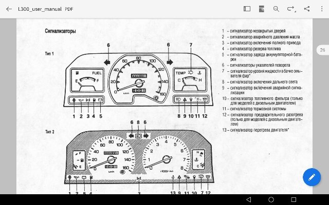

nord Опубликовано 10 февраля, 2021 Жалоба Опубликовано 10 февраля, 2021 (изменено) У меня он самый нижний левый индикатор 1, рядом с ним давление масла, потом зарядка акб, далее бензоколонка. Может у тебя просто лампы там нет. Изменено 10 февраля, 2021 пользователем nord Цитата
NAKAMI Опубликовано 10 февраля, 2021 Жалоба Опубликовано 10 февраля, 2021 На кирпичах два вида индикации 4WD: на старых две лампы зеленых: одна включается когда рычаг раздатки вперед толкаешь, а вторая WHEEL LOCK, на более свежих кирпичах (где заглушки вместо автохабов) это JASPER или ACTIVE WORLD, там только индикатор раздатки. Лампа открытой двери везде есть. Лампа незапертой двери багажника GATE UNLOCK - она оранжевая. Цитата
tixon Опубликовано 11 февраля, 2021 Жалоба Опубликовано 11 февраля, 2021 @NAKAMI все верно . но не все . у меня 97 г. ACTIVE WORLD, вел лок есть ,лампы багажника нет. наверно от комплектации зависит. Цитата
Lekar Опубликовано 11 февраля, 2021 Жалоба Опубликовано 11 февраля, 2021 @nord это панели на европейцев, у меня праворукая японец. У меня другая панель . Насчёт лампы дверей не знаю возможно она перегорела. Либо просто нет. Но у меня с покупки такая пиктограмма не светилась. Цитата
Тихоход Опубликовано 11 февраля, 2021 Жалоба Опубликовано 11 февраля, 2021 Посмотрел сейчас каталог. Вариантов трафаретов приборной панели - уйма! Хотя вариантов печатной платы гораздо меньше. Видимо, на одних и тех же местах могут быть разные индикаторы. Цитата
NAKAMI Опубликовано 12 февраля, 2021 Жалоба Опубликовано 12 февраля, 2021 @tixon У тебя автохабы, поэтому и лампа WHEEL LOCK есть. Лампа GATE UNLOCK есть на EXCEED и SUPER EXCEED. Цитата
Stinger Опубликовано 18 февраля, 2021 Жалоба Опубликовано 18 февраля, 2021 (изменено) На моем кирпиче,91г,пиктограмма открытых дверей есть ,она левее маслёнки,ее на свету видно,машинка с блокировкой есть,а виллок нет,gate unlock тоже есть,но у меня не ексид ,а srxt1 glx. Изменено 18 февраля, 2021 пользователем Stinger Цитата
