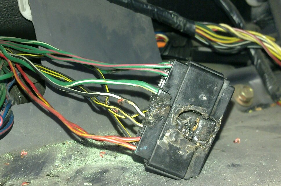

mikka Опубликовано 2 июня, 2014 Жалоба Опубликовано 2 июня, 2014 (изменено) @Кулибин, огромное спасибо за помощь в поиске и устранении проблемы! @alex_dor, ты был совершенно прав - именно за приборной панелью была паленая скрутка. Жаль не вчитался в твой совет ранее и лазил ПОД приборной панелью, а не за ней. Перебрал практически все разъемы в торпеде, но вот за приборку так и не добрался(( Прогоревшую скрутку (из 2-х проводов, идущих от фары к подрулевому переключателю - через разъем C5 на схемах) поставили на нормальный клеммник. Все стало работать как надо. Всем еще раз большое спасибо! PS Прикрепил фотку, поправил. На фото сама колодка, 2 провода с клеммником в снимок не попали Изменено 2 июня, 2014 пользователем mikka Цитата
Кулибин Опубликовано 2 июня, 2014 Жалоба Опубликовано 2 июня, 2014 Прогоревшую скрутку (из 2-х проводов, идущих от массы к подрулевому переключателю - через разъем C5 на схемах) поставили на нормальный клеммник. Ремарка От фары к подрулевому переключателю)) Михаил, фотку этого безобразия повесь) Там действительно не удачное место, более 100 Вт шпарит через контакты. Цитата
