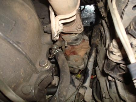

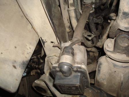

Лёха(vizit) Опубликовано 23 января, 2009 Жалоба Опубликовано 23 января, 2009 В установке все просто. Единственная сложность в том, что у штуцера из комплекта подогрева другая резьба. При наличии лерки и рук эта проблема легко решается. Цитата
Павел Опубликовано 24 января, 2009 Жалоба Опубликовано 24 января, 2009 В установке все просто. Единственная сложность в том, что у штуцера из комплекта подогрева другая резьба. При наличии лерки и рук эта проблема легко решается. Лично я, ничего не понял. Какой штуцер, в какие руки, с какой резьбой. Открыл тему-объясни. Нарисуй схему,куда и какой ставишь обогреватель (№, название), а то смотришь фото, как в дверной глазок и ????? Цитата
Лёха(vizit) Опубликовано 24 января, 2009 Автор Жалоба Опубликовано 24 января, 2009 Штуцер такой железный идет в комплекте с подогревателем, вкручивается в блок двигателя. Номер и схему подогревателя спросишь в магазине. На моем кроме зао лидер и 1,5 квт больше ничего не написано. Выкручиваешь сливную пробку сравниваешь резьбу с резьбой штуцера и бежишь за леркой. Где находится сливное видно на 2 фото. Цитата

Девяткин Опубликовано 12 мая, 2009 Жалоба Опубликовано 12 мая, 2009 to vizit у меня тоже стаит такой же подогрев пользуюсь ими уже 5 лет на 3х машинах ни когда ни снимал их на лето болтается круглый год. Кстати а я его установил с правой стороны двигателя как раз под сливной пробкой Цитата
