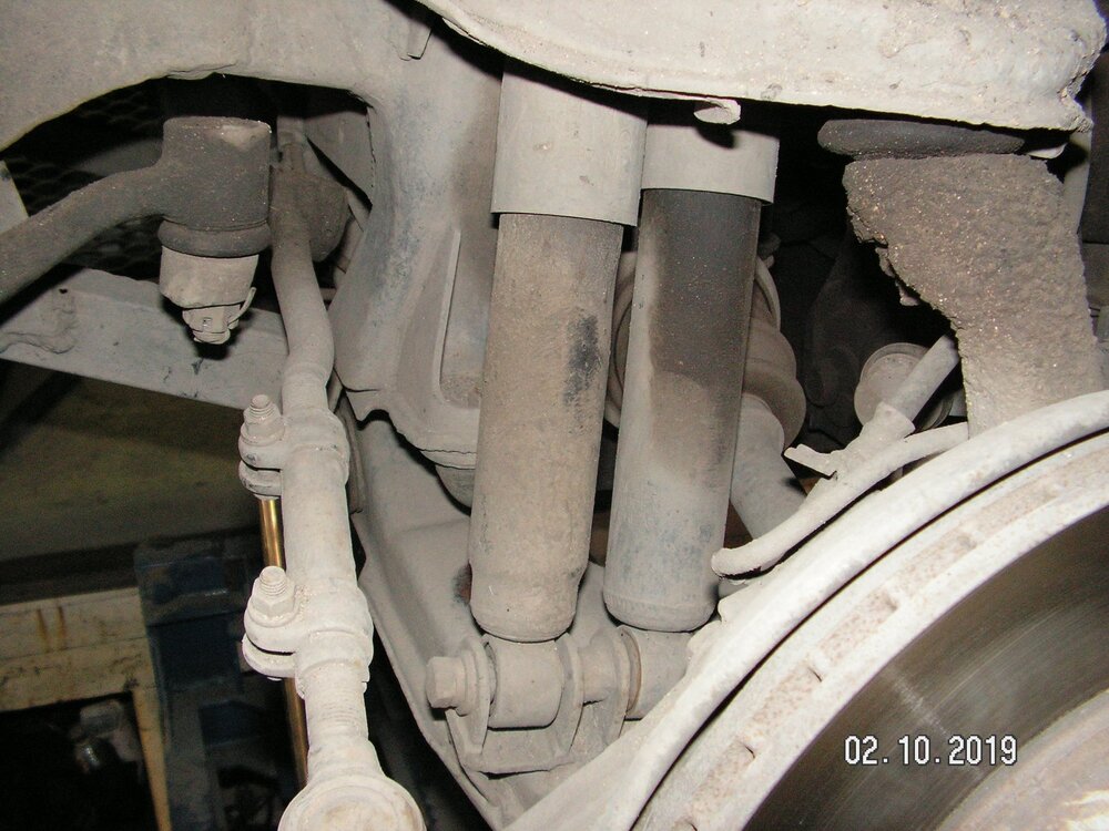

P.S. Сегодна смотрел от Соболя газ.масло, нижний крепеж подойдет полностью, при полном сжатии длина как у родных каябов, при полном вылете длиннее родных примерно на 80 мм. Если кто знает подскажите не бедет ли излишня длина отрицательно влиять на что либо ( например на привода).
КИБЕР У меня уж давно стоят газомасляные KYB. Номера сказать затрудняюсь, просто в магазине спросил на Делику кирпич. Насколько понимаю, это не дефицит.

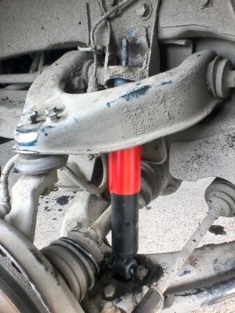

Подвеска это да... Перебрав подвеску в круг, поставил KYBы на перед новые (масло) -2400 рублей\шт, на задок поставил контрактные тюнингованные. Сразу же поехал в горы, покрытие разное, в большей степени асфальт, что могу сказать зашибись машинка идет!!! При загрузки салона в 5 человек и шмурдяка еще на 150 кг машина идет как литая, все неровности проглатывает. В пустом состоянии перед ощутимо чувствует неровности и стыки... но с тем что у меня было с момента покупки это небо и земля!

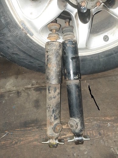

от соболя. производство беларусь. газовые. мягкие. но по кравийке и стыкам в асфальте самое оно то. подходят один в один. я доволен.
