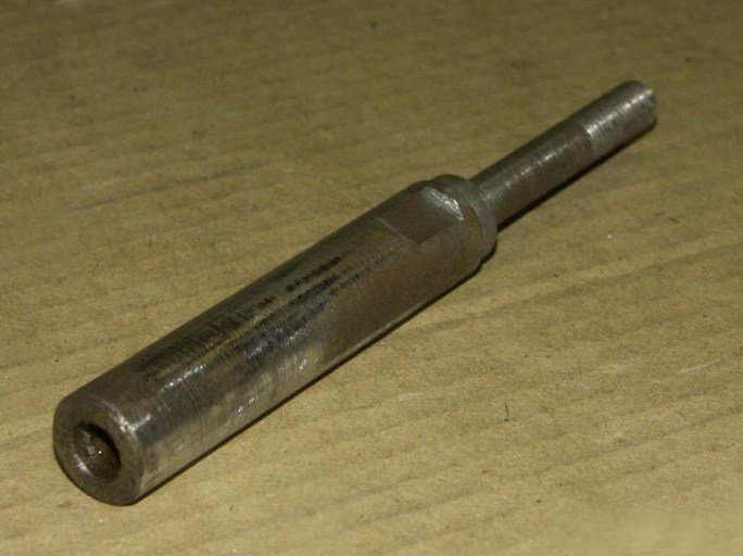

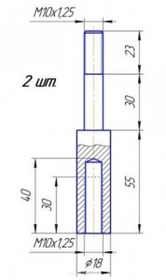

Smok Опубликовано 3 мая, 2018 Жалоба Опубликовано 3 мая, 2018 Доброго дня всем.Подниму снова тему аммортов.Все посты перечитал,но ни кто не говорит о длинне аммортизаторов.У меня пред идущий хозяин поднимал машину засчет приваривания серьг к рессорам и накручиванием торсионов.Задние в рабочем положении на машине по размерам от середины уха до середины крепления нижнего штока 46см.Кто подскажет по длинне что бы правельно работали,какие ставить аммортизаторы?Хочу маслянные. Цитата
михалыч алт Опубликовано 3 мая, 2018 Жалоба Опубликовано 3 мая, 2018 @Smok Если амортизаторы короткие, но рабочие. То поставь удлинители ( типа таких). Какие проблемы их выточить? 1 Цитата
