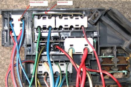

Наверное я неточно выразился - перемычки там отштампованы из стального листа, пол-миллиметра точно есть, то есть она является проводником и клеммой для предохранителей.
Напряжение проверил?
Стоп. Сорри, ввел в заблуждение: эти два питаются не через перемычки, а проводами.
Это вид снизу на половину ЧЯ.
Есть еще одна мысль, но это позже. Так что там с питанием?

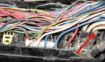

Мысль, значит, такая: если действительно ВСЕ предохранители целы, включая и плавкие вставки (крупные предохранители на болтах) в предохранительном блоке в моторном отсеке, а напряжения на предохранителе 10А "Room" нет,
http://www.delicaclub.ru/Files/DelicaFuse1.jpg
то:
по легенде есть точка (будем называть её скрутка, ибо по сути так и есть, три провода соединены в жгуте, обжаты латунной гильзой, ненавижу такие решения), соединены два бело/черных и один красно/синий провод (идущий как раз к нашему предохранителю).
Так вот, не часто, но бывает эта скрутка отгнивает, или окислившись отгорает.
У меня так было с габаритами, причем выяснил это только посмотрев на распотрошенную проводку с донора.
Тогда надо аккуратно вытянуть на себя этот красно/синий провод и прикрутить его к бело/черному проводу, указанному на рисунке.
