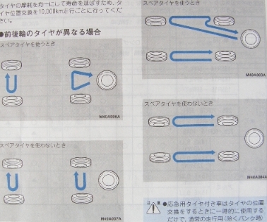

aleexx Опубликовано 1 февраля, 2009 Жалоба Опубликовано 1 февраля, 2009 Вывод: на полноприводной машине колеса должны быть одного размера на обеих осях! Впрочем, у уважающего машину и себя хозяина колеса должны быть все одинаковые без привязки к типу привода! А если ещё и запаска, то это вообще гут. Можно переставлять их, как нарисовано в книжке, для равномерного износу: Цитата
vol Опубликовано 1 февраля, 2009 Жалоба Опубликовано 1 февраля, 2009 А я по диагонали переставляю, как привык- по старинке... Цитата
