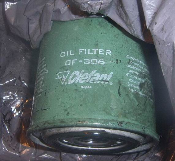

ALEXSEY Опубликовано 6 января, 2010 Жалоба Опубликовано 6 января, 2010 А у меня было вот так : В конце декабря решил заменить масло и соответственно фильтр, масло купил ессо 5W40 для турбированных движков , фильтры в наличии были разные но денег хватило на самый дешёвый за 280р Olefant (корея), как говориться заменил всё завёл мотор лампа потухла сразу ,пороботал 10 мин и вдруг загорелась лампа давления масла (не в полный накал ),поработал в таком состоянии 7мин (ничего не изменилось) попробовал перегазовать (немного) как сбосились обороты на холостые лампа потихоньку начала потухать ,поехал покатался пару часов (остановился)сбросились обороты опять загорелась ,погорела мин 7, опять потухла .Думаю, так дела небудет ,до этого стоял фрамовский фильтр , и нечего такого не наблюдалось .Промываю старый фильтр (т.к. другово выхода небыло )ставлю ,и вот оно счастье ,как бабка отшептала ,всё встало на свои места . P.S. Через три дня купил новый фильтр за 800р. Вот виновник . Цитата
