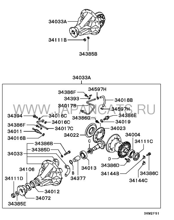

Ser-Bat Опубликовано 22 января, 2010 Жалоба Опубликовано 22 января, 2010 Поздравляю с успешной инсталляцией, как зазоры в паре выставили, без проблем? Юра, как пользователь родной Паджеровской блокировки, можешь ответить правда ли что она одновременно является LSD и 100% блокировкой? На Паджеро-форуме утверждается, что там тоже присутствуют фрикционные диски, только в меньшем количестве нежели в чистом LSD? Цитата
Юра Опубликовано 22 января, 2010 Автор Жалоба Опубликовано 22 января, 2010 Я слышал, что существуют редуктора ЛСД с функцией полной блокировки но в моём варианте там кроме полной блокировки ничего нет а пользоваться как???-не включать на сухом покрытии, не включать на ходу (даже если это 3 км в час) ну и даже при движении по скользкому покрытию держать по возможности прямолинейное движение. Цитата
Ser-Bat Опубликовано 23 января, 2010 Жалоба Опубликовано 23 января, 2010 Я написал "как пользователь", а не "как пользоваться")) Вот в КАПСе блок с LSD. 1 Цитата
Юра Опубликовано 23 января, 2010 Автор Жалоба Опубликовано 23 января, 2010 Да я вроде уже писал в теме, могу повториться. Разница с ЛСД офигенная особенно на перекосах и диагоналках. Там где раньше надо было с ходу переть, получать в подвеску толчки и удары то сейчас включив блокировку просто медленно переваливаясь переползаеш всю эту беду и всё это мягко и плавно Цитата
Юра Опубликовано 23 января, 2010 Автор Жалоба Опубликовано 23 января, 2010 В 20.01.2010 в 07:19, delicakiller сказал: будет зверь а не машина! кстати у Димы "маньяка" в хорошем смысле этого слова уже залочены оба моста, так что машина будет ехать круто, однозначно. Насколько я знаю у него передаточные 5.25 и сзади ЛСД. Цитата
Ser-Bat Опубликовано 23 января, 2010 Жалоба Опубликовано 23 января, 2010 Да нет же Юра, я про другое! Ты прочитай надпись на схемке по ссылке, там написано LSD KIT (W/DIFF LOCK), тобишь частичная с полной блокировкой. Там выше есть еще схема в сборе. То есть, если верить Паджеро форуму и этой схеме, то родная Митсовская блокировка это 2 в 1, и фрикционная LSD и 100% жесткий блок. Вот поэтому я и интересовался видел ли ты в своей задней блокировке фрикционные диски. Насколько я понял, нет. Цитата
