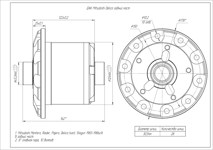

ylykitkan Опубликовано 21 марта, 2014 Жалоба Поделиться Опубликовано 21 марта, 2014 а у кого стоит ДАК на кирпиче, в переднем редукторе? у меня не родной передний редуктор, он на 28 шлицев, от чего не знаю даже. хочу поставить ДАК 7, связался с производителем, они прислали 3 варианта дифференциалов с разными размерами (типа надо выбрать), как определить размеры не вскрывая редуктора (нет возможности пока) Цитата Ссылка на комментарий Поделиться на другие сайты Поделиться

s300s300 Опубликовано 21 марта, 2014 Жалоба Поделиться Опубликовано 21 марта, 2014 ylykitkan что прислал ДАК, давай размеры, и я скажу что тебе подойдет. Цитата Ссылка на комментарий Поделиться на другие сайты Поделиться
ruslan Опубликовано 21 марта, 2014 Жалоба Поделиться Опубликовано 21 марта, 2014 у меня не родной передний редуктор, он на 28 шлицев А с чего ты взял что он неродной? есть на кирпиче и 25 шлицов с 2 сателитами, есть на 28 шлицов но с 4 сателитами! Цитата Ссылка на комментарий Поделиться на другие сайты Поделиться
ylykitkan Опубликовано 22 марта, 2014 Жалоба Поделиться Опубликовано 22 марта, 2014 родной был на 25 шлицев и 4 сателитами. сломался, искал исключительно по передаточному - стали ставить а он на 28 шлицев ссылка на размеры даков: http://www12.zippyshare.com/v/71566082/file.html Цитата Ссылка на комментарий Поделиться на другие сайты Поделиться

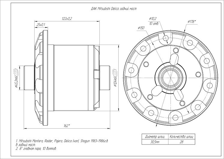

ylykitkan Опубликовано 28 марта, 2014 Жалоба Поделиться Опубликовано 28 марта, 2014 (изменено) http://cs620219.vk.m...RooY6BQFJPw.jpg http://cs620219.vk.m...d99vqKgLfG8.jpg попробуем так, размеры даков Изменено 28 марта, 2014 пользователем ylykitkan Цитата Ссылка на комментарий Поделиться на другие сайты Поделиться
ylykitkan Опубликовано 28 марта, 2014 Жалоба Поделиться Опубликовано 28 марта, 2014 http://cs620219.vk.me/v620219510/1488/uYUkSSTkTWU.jpg Цитата Ссылка на комментарий Поделиться на другие сайты Поделиться

Green Brick Опубликовано 31 марта, 2014 Жалоба Поделиться Опубликовано 31 марта, 2014 (изменено) Здравствуйте! Помогите с подбором Дака в передний мост вопрос как ylikitkan. У меня P25W МКПП, 28шлицов, 4 сателлита, 10болтов, 39зубъев ведомоя шестерня это то что я знаю точно сегодня вскрыл редуктор. Может ли блок дифференциалов с заднего моста встать в передний ну и сотооветственно дак задний поставить в передний редуктор? Спасибо Изменено 31 марта, 2014 пользователем Боровых Илья Цитата Ссылка на комментарий Поделиться на другие сайты Поделиться
