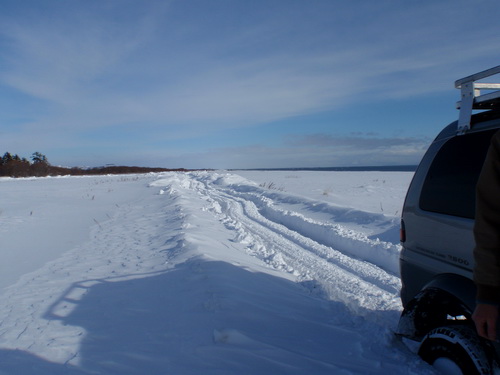

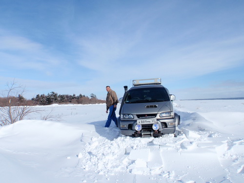

Юра Опубликовано 7 февраля, 2010 Автор Жалоба Опубликовано 7 февраля, 2010 (изменено) Сегодня провели испытания 4 ВД. Лезет конкретно. Пробивались по перемётам, снег очень плотный, человека держит на поверхности. На "Ура" не проскочили но накатывая шла неплохо. Изменено 7 февраля, 2010 пользователем Юра Цитата
delicakiller Опубликовано 7 февраля, 2010 Жалоба Опубликовано 7 февраля, 2010 красиво у вас и булка зверь, по такому снегу только на пневматиках-так что Юре зачет!!! я в снеге по колено на выходных ваще даже 0,5 м не мог проехать. Цитата
Юра Опубликовано 7 февраля, 2010 Автор Жалоба Опубликовано 7 февраля, 2010 Я по свеженакиданному снегу по такой глубине кроме 4 ВД вообще ничего не включал-это перемёт, снег очень плотный, на фото видно как я вышел из машины и стою на поверхности. http://rutube.ru/tracks/2908644.html?v=48acc6fcbad65514c410667ad9ae233d Это так просто-ручей под снегом обьезжали. Был бы на "мудзиле" вообще бы шиковал а эта 295-ая режет снег до твёрдого Цитата
delicakiller Опубликовано 7 февраля, 2010 Жалоба Опубликовано 7 февраля, 2010 в свежем снеге я бы тоже проехал, а в таком какой он сейчас слежавшийся и глубокий не получается авто зависает и 2-мя колесиками маслает. Цитата
