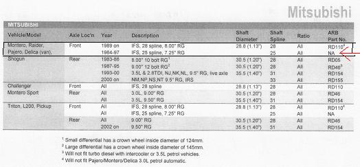

ruslan Опубликовано 20 февраля, 2010 Жалоба Опубликовано 20 февраля, 2010 (изменено) щас ещо раз всё перечитал, не хре..а не понял RD05------- RD46----------- RD110-------------каие у них размеры??? ато каждый пишет что у него стоит, но я знаю (примерно) что у меня стоит! чё по чом, так и не понял (кроме как 19000р.)без компресора. может я туплю!!! не хочется "пальцем в небо" тыкать, накладно както! Изменено 20 февраля, 2010 пользователем ruslan Цитата
Мечтатель Опубликовано 20 февраля, 2010 Жалоба Опубликовано 20 февраля, 2010 ruslan, http://www.delicaclub.ru/forum/index.php?/topic/5610-blokirovki-v-reduktora/page__view__findpost__p__130062 вот тут глянь Цитата
ruslan Опубликовано 20 февраля, 2010 Жалоба Опубликовано 20 февраля, 2010 на сколько я понял из таблицы: у меня на переднем редукторе, стойт полуось 25 шлицов! и получается мне на перед редуктор- NA потому как на 28 шлицов- RD110 получается что я в пролёте! Цитата

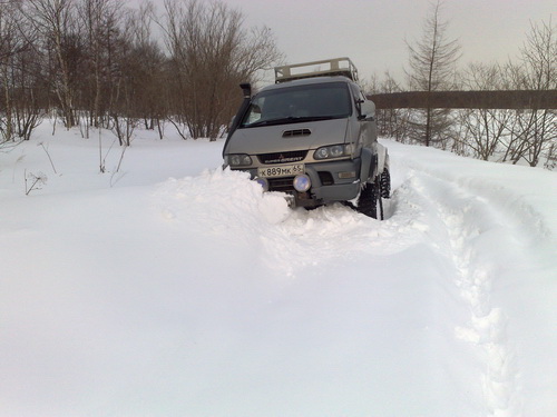

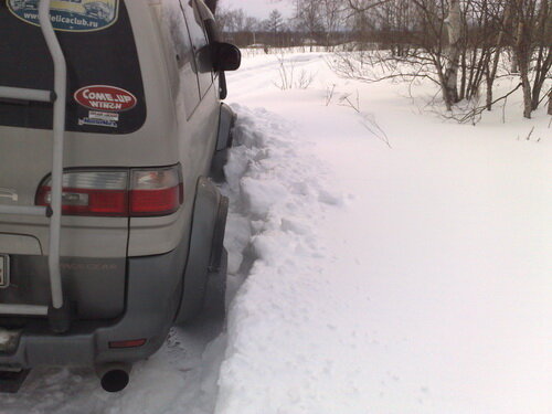

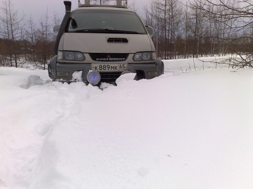

vitaly Опубликовано 24 февраля, 2010 Жалоба Опубликовано 24 февраля, 2010 Испытания прошли успешно, моя задняя блокировка работает без проблем, включается и выключается нормально, на ходу на скорости с выключенной блокировкой никаких изменений, зато в заблокированном состоянии, прет по свежему не чищенному снегу на ура, машина идет ровно не "сваливается" в стороны. в засадных местах прет пока морда не наползает на сугроб и передние колеса не теряют сцепление. хоршо бы еще увеличить дорожный просвет, тогда эффект был бы больше. на счет передней блокировки я думал, но пока по финансам не вытягиваю. Теперь по Юриной машине. плотный снег, слежалый снег высотой выше колена если в нем нет тропинок и снегоходных следов, то полностью заблокированная машина, сначала влетает в него ходом, потом теряет ход, но 4 колеса делают чудо, машина начинает плыть по снегу, это напоминает колесный пароход, машина медленно но верно прорезает снег и ползет. Короче впечатления очень хорошие. ждем весны и будем проводить испытания в грязи и на косогорах и колеях. вот еще глянь отзыв http://www.delicaclub.ru/forum/index.php?/topic/9262-23-fevralja-nastojashaja-muzhskaja-delikovka-na-sahali/page__view__findpost__p__140775 Цитата

Юра Опубликовано 24 февраля, 2010 Автор Жалоба Опубликовано 24 февраля, 2010 Сегодня сделал попытку пробиться на дачу, прошол половину дороги и полез назад-машина очень тяжело идёт так как температура на улице -3-5 градусов. Выбираясь назад по своей колее эксперементировал с блокировками, отключая по очереди. Шол на полностью блокированной, отключил передок-немного хуже но идёт, отключил зад-машина даже не тронулась с места. Цитата

Юра Опубликовано 25 февраля, 2010 Автор Жалоба Опубликовано 25 февраля, 2010 Пока доп информация для владельцев булок. Значит так-в передке у нас стоят обсолютно по размеру одинаковые редуктора (в отличие от задних). Т.е. АРБ 110 подойдёт как до рестайлинга так и после. Для тех, у кого впереди стоят привода на 25 шлицов нужно сделать следующее:на своём редукторе меняем редуктор на АРБ-110, меняем сальник, подшипник и меняем на приводе внутреннюю гранату с 25 на 28 шлицов (в остальном привод одинаковый). Информация по задним редукторам кирпичей и дорестайлинга завтра-не смогли сегодня откопать задний редуктор от булки 1995 года. Цитата
