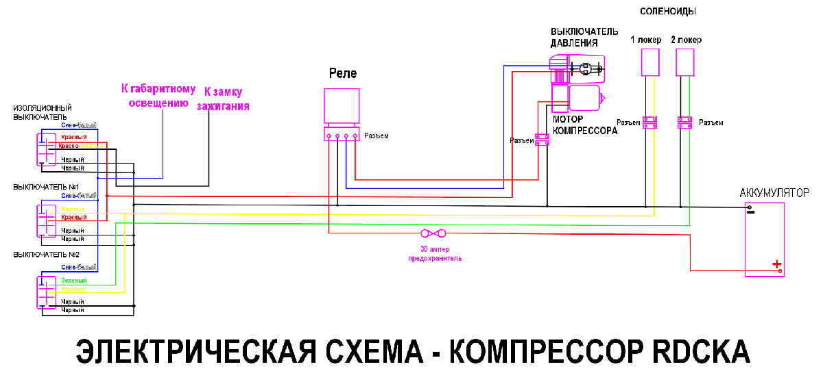

HARU Опубликовано 2 марта, 2010 Жалоба Опубликовано 2 марта, 2010 (изменено) Да, если можно, выложи все что есть. Вдруг надумаю сам ставить... Пожалуйста Во влложении инструкция как подключать компрессор, проводку и монтировать кнопки ИНСТРУКЦИЯ ПО УСТАНОВКЕ Блокировки ARB, компрессор и проводка.doc Изменено 2 марта, 2010 пользователем HARU Цитата
vitaly Опубликовано 2 марта, 2010 Жалоба Опубликовано 2 марта, 2010 HARU, в ИНСТРУКЦИЯ ПО УСТАНОВКЕ Блокировки ARB, компрессор и проводка есть схемы но они в уменьшенном виде, и на них ничего не понятно, хотя в уголке есть плюсик с лупой, короче в исходнике есть возможность увеличить до нормального состояния. я хотел разобраться с подключением кнопок, мне подключили все работает но неправильно работает подсветка кнопок. Цитата
