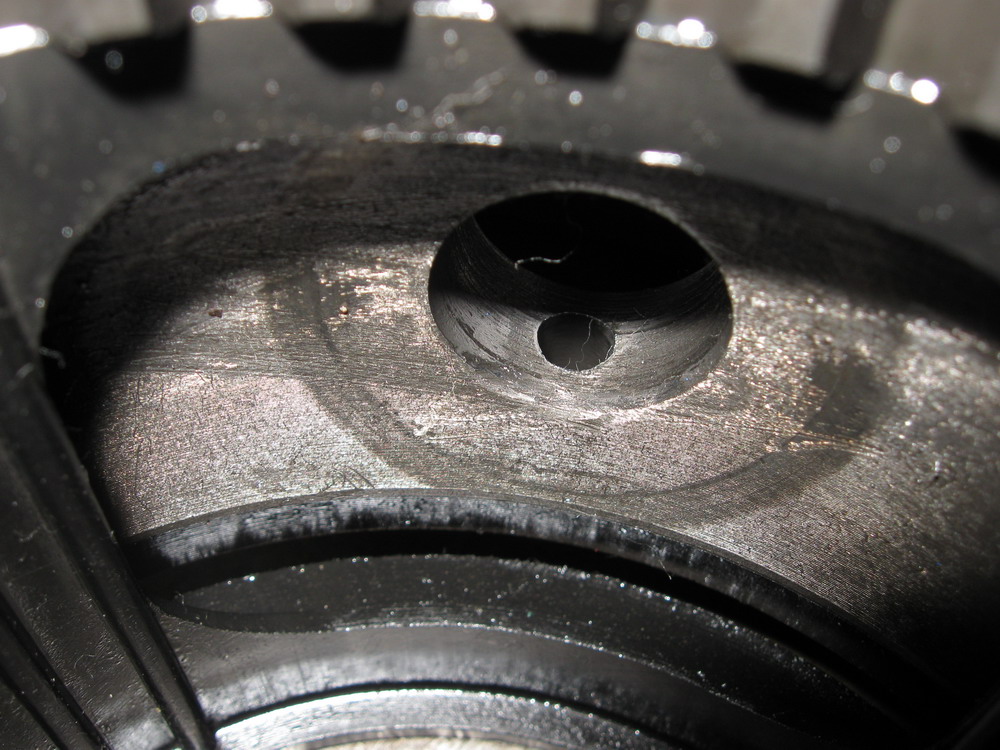

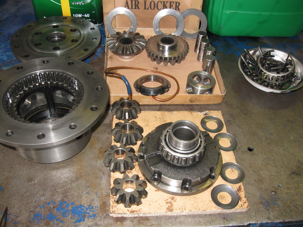

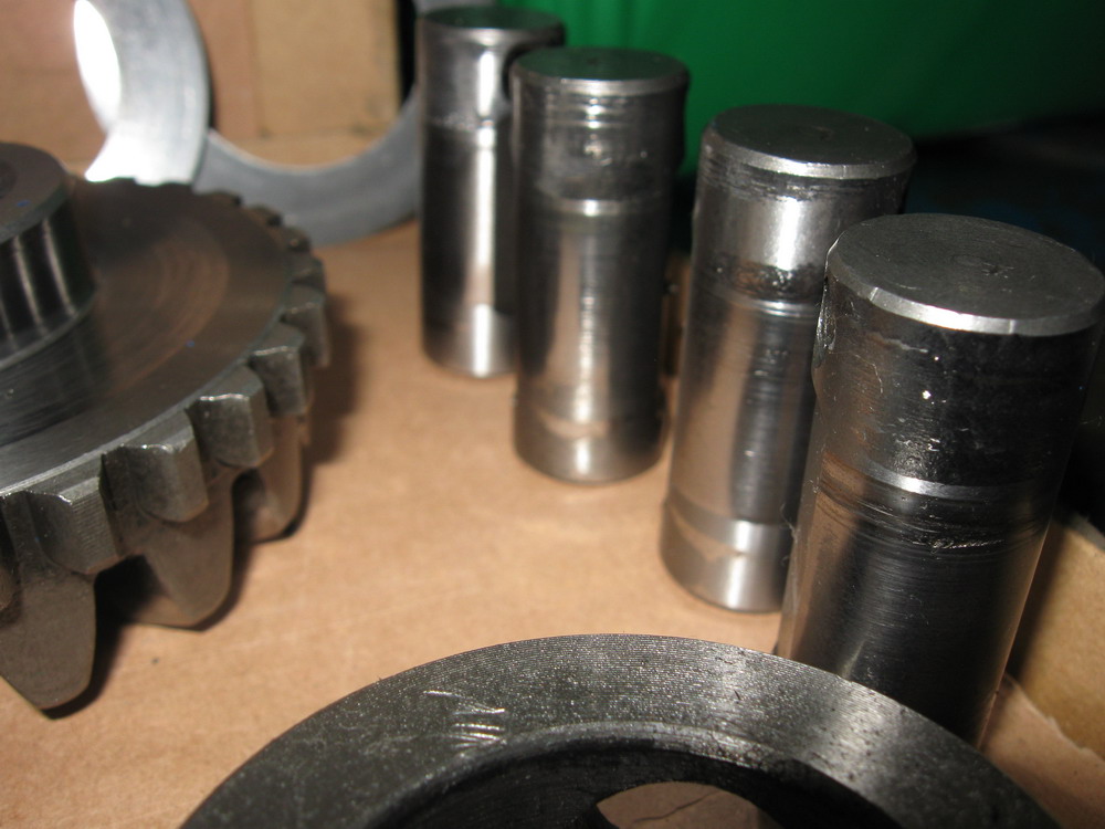

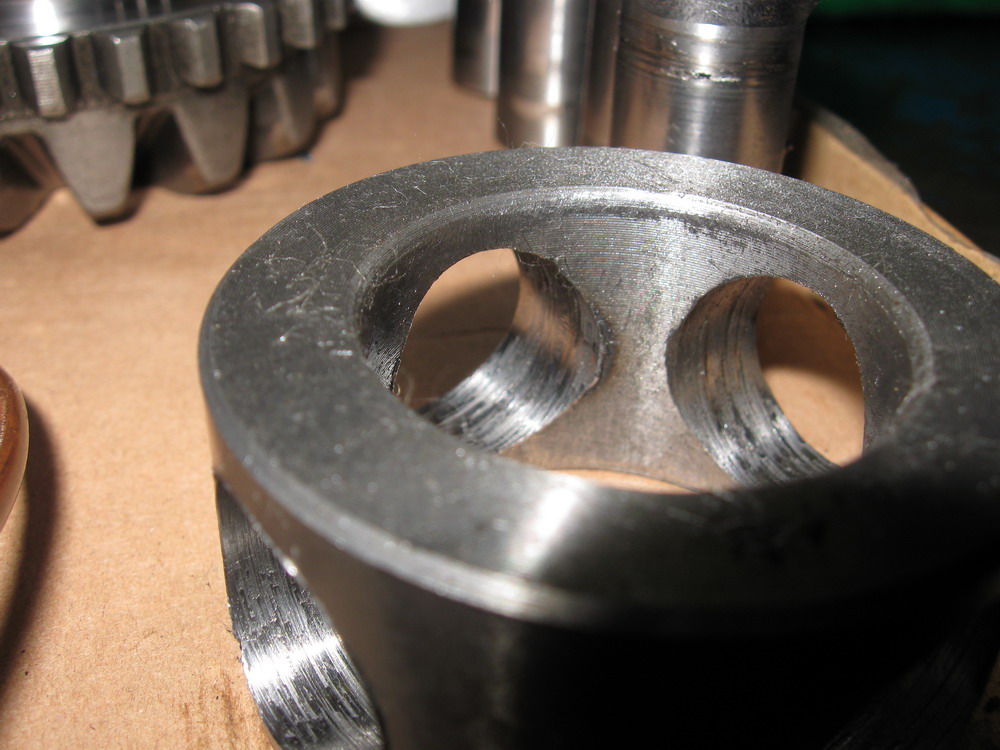

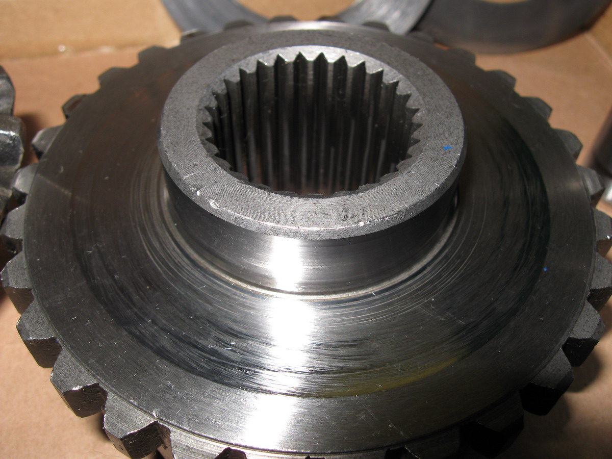

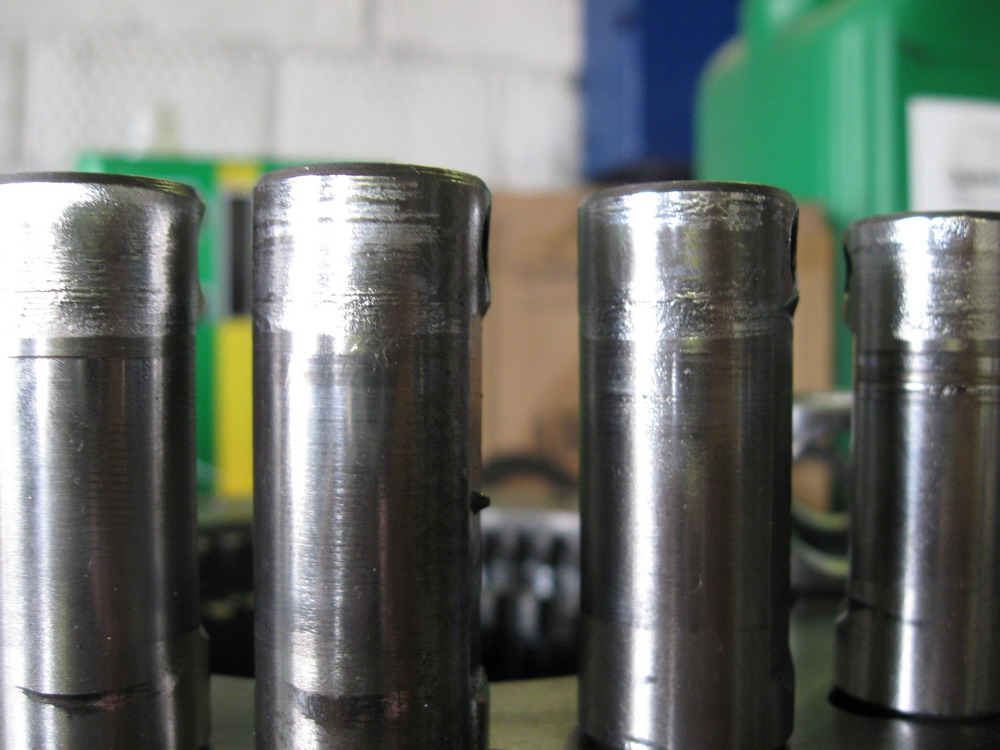

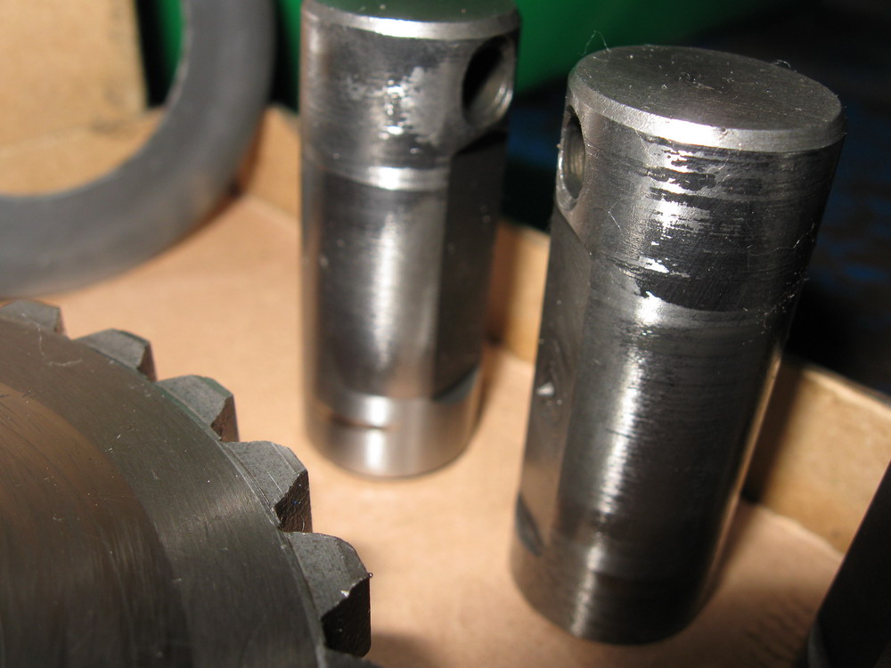

-=MAXDIE=- Опубликовано 13 сентября, 2010 Жалоба Опубликовано 13 сентября, 2010 AIR, я тоже горю желанием увидеть фотки. Так как я в техпроцессе будучи педиатром по образованию не соображаю, то оставил блокировку для оценки профессионалам (Джину), а описал ситуацию здесь потому что на форуме присутствуют технически образованные, знающие специалисты, мнение которых также будет весьма ценным и полезным для соклубников. И для меня конечно же! Выкладываю вожделенные фотки на всеобщее обозрение. Разрешение исходное. Преобразование не производилось. Цитата

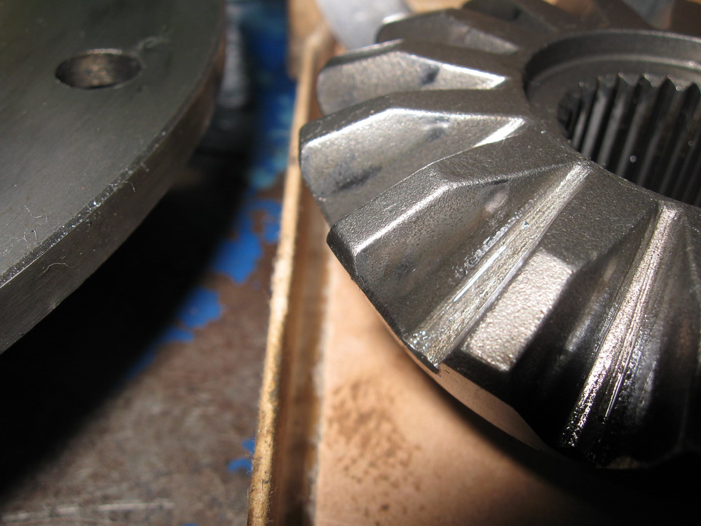

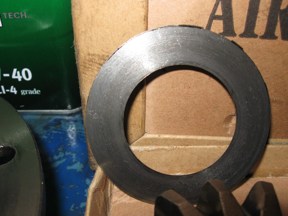

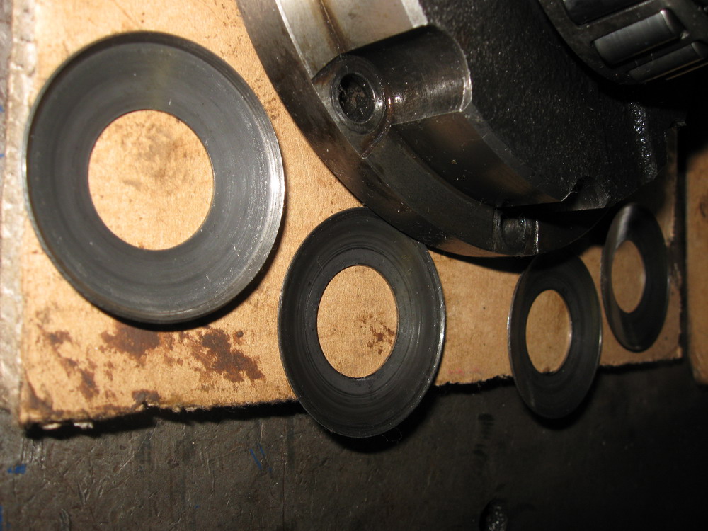

stahh Опубликовано 13 сентября, 2010 Жалоба Опубликовано 13 сентября, 2010 dragon, я больше к тому спросил, что доверия то у тебя тож не много. Но каменты твои хотелось бы услышать по поводу фоток. По мне так, при таком пробеге, износ просто акуенный. Причем выжрана сталь без синюхи, т.е. ни перегревов, ни нагрузок не было.. Такой износ ни на что не спишешь, ни на регулировки кривые, ни на эксплуатацию, -ни на что! Цитата
Vietnames Опубликовано 13 сентября, 2010 Жалоба Опубликовано 13 сентября, 2010 Категорически согласен со stahh, на фотках ярчайший пример младенческой автомобильной порнухи. Чего делать будем? Цитата
paul-irkut Опубликовано 14 сентября, 2010 Жалоба Опубликовано 14 сентября, 2010 А что за сломаный сепаратор в миске справа на первой фото? это тоже было внутри?? С уважением, Павел Цитата

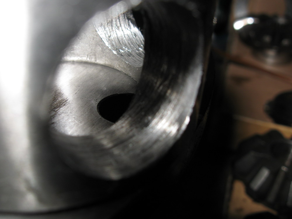

dragon Опубликовано 14 сентября, 2010 Жалоба Опубликовано 14 сентября, 2010 А что за сломаный сепаратор в миске справа на первой фото? это тоже было внутри?? Это правый подшипник и он снаружи блокировки. Причем выжрана сталь без синюхи, т.е. ни перегревов, ни нагрузок не было.. Дим, ну как без синюхи? Китайская блока - это конструктор. Вот поэтому я и хочу себе второй мост, в который я сам поставлю подшипники, поставлю блокировку, отрегулирую и проверю всё ли плавно и не закусывает ли. Да, и опятьже по синюхе на отверстиях осей возникает вопрос об обкатке. Чтобы так разогреть - нужно заставить достаточно продолжительно сателлиты работать, а это можно сделать только одним способом - вывесить колесо и газовать. При езде по дорогам , разворотах сателлиты совершают очень незначительные перемещения, которые неспособны вызвать перегрев металла. Цитата
Мечтатель Опубликовано 14 сентября, 2010 Жалоба Опубликовано 14 сентября, 2010 Судя по фото большая часть повреждений из-за образива попавшего в масло. Возможно до момента притерания элементов надо чаще менять масло ну или само масло какое то иное заливать? Цитата

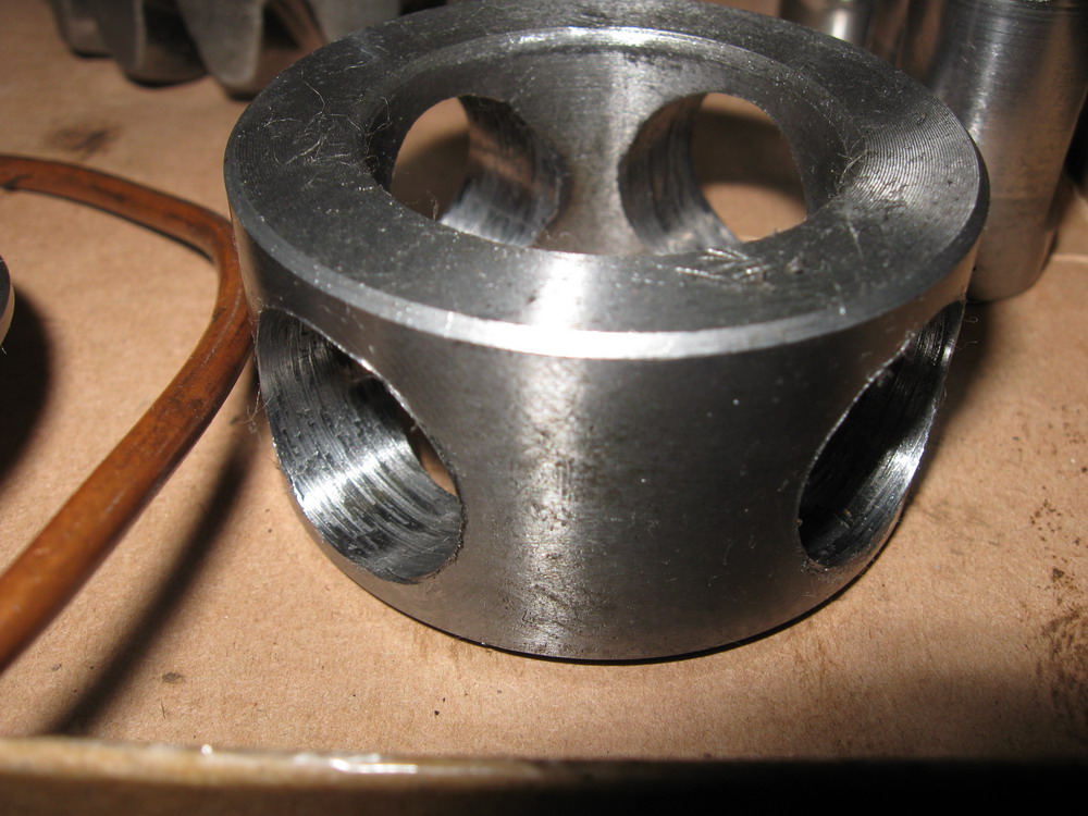

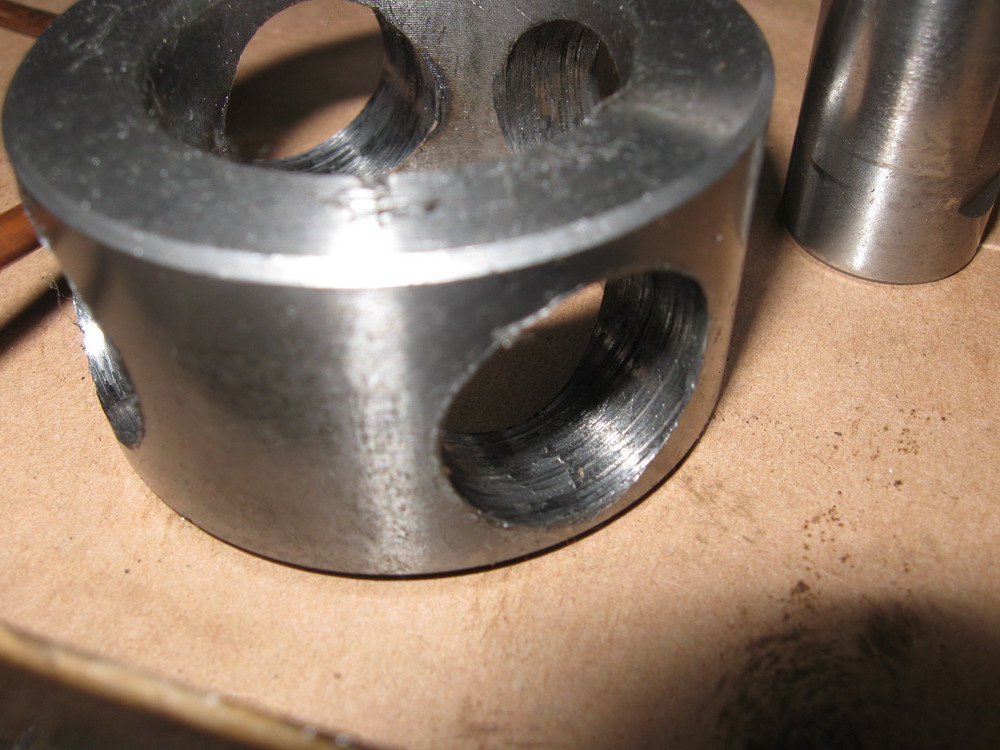

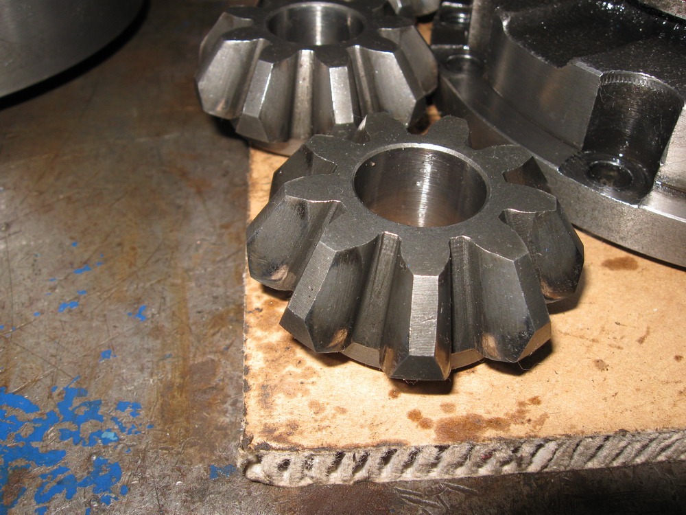

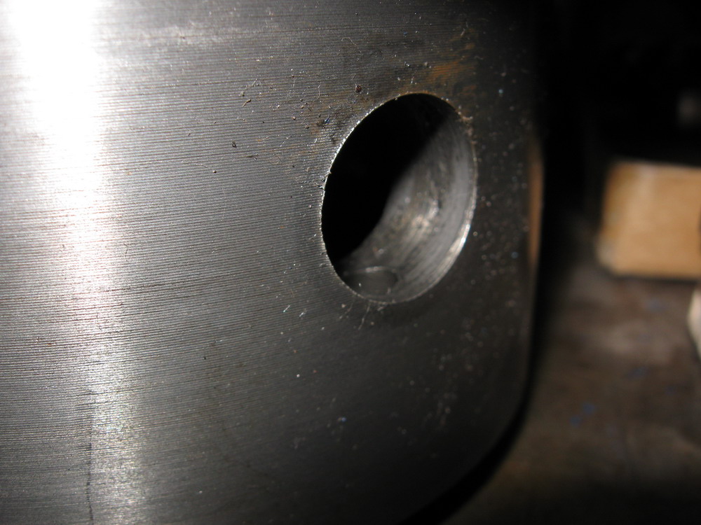

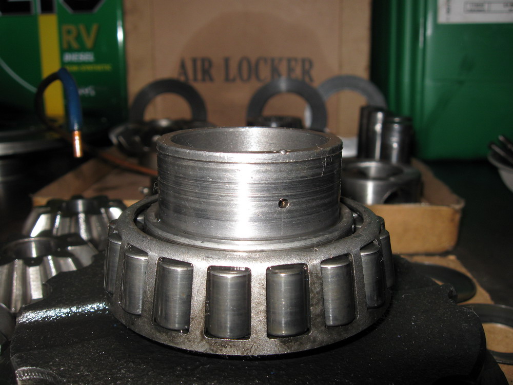

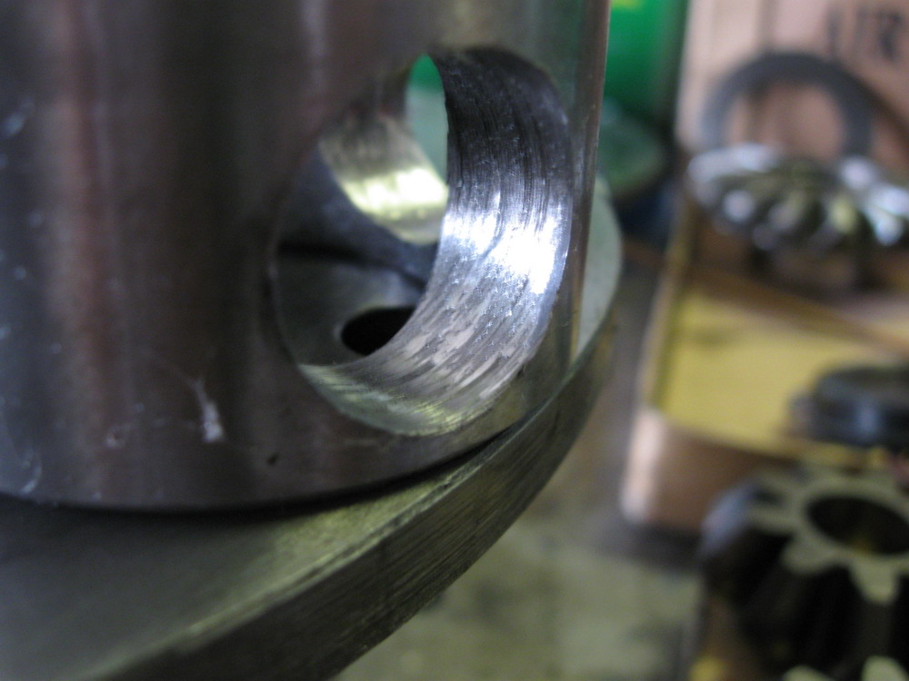

Karbofos Опубликовано 14 сентября, 2010 Жалоба Опубликовано 14 сентября, 2010 (изменено) Ввиду разгоревшегося спора. Разобрал и дефектовал две свой блокировки. Краткое резюме без необходимый доработок ставить НЕЛЬЗЯ!!!!!! На фото передний блок. Втулка которая должна быть запресована в корпус на самом деле напресована на шейку сателита и прокручивается в корпусе. Управляющий поршень, который и блокирует шестерню смог выдрать только при помощи какой то матери. Сателиты и оси имеют какую то тепловую обработку. По сути (сама идея)в общем конструкция довольно таки надежная, но исполнение оставляет желать лючшего. По заднему блоку все наоборот. Изменено 14 сентября, 2010 пользователем -=MAXDIE=- 1 Цитата
